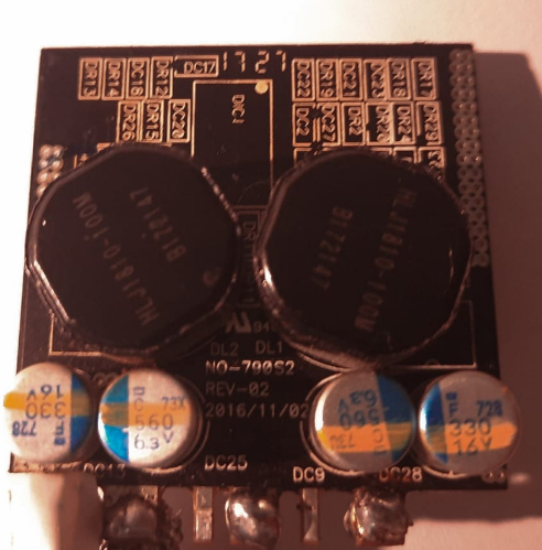

Alt Bölüm: DC-DC kartı
-Mosfetler-
-PWM kontrolcü-
-Kapasitörler-

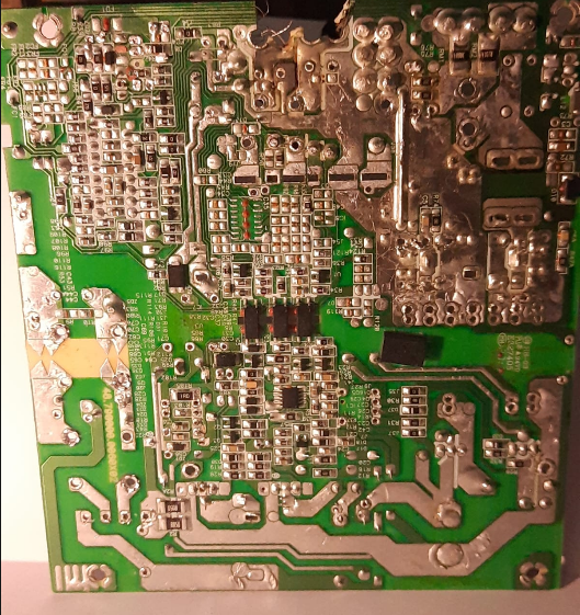

1. Bölüm: Dış Tasarım – Etiket Bilgileri ve Kablolar
12V hattından 744W sağlayabiliyor. Gold bir ünite.
-Kablo Yapısı-
Tüm kablolar 18 AWG 85°C. 24 pin'i tam bilmiyorum ama oda öyledir.
-Kablolar-
2. Bölüm: İç Tasarıma Genel Bakış
– Fan Yapısı
Model: Globe Fan Sleeve Bearing S1202512L 120mm 0.18A
Sleeve bearing kullanıyor. RPM'i çok yüksek değil. Bu önemli bir detay çünkü ileride anlatacağım sorun muhtemelen bundan kaynaklı oluyor.
-İç Yapı-
İç yapı genel anlamda iyi duruyor. Bulk kapasitörün Rubycon olduğunu üstündeki K ibaresinden de anlamışsınızdır.
3. Bölüm: Primary Side – EMI Filtresi
EMI filtresinde 2 adet X kapasitörü, 4 adet Y kapasitörü, 1 adet MOV, 2 adet Common Chocke bobin, 1 adet Discharge IC ve 8A'lık sigorta mevcut. NTC PWM katında bulunuyor.
-MOV-
Model:
TVR 14471
14mm & 780V clamping değeri bulunuyor. Genel anlamda yeterli. Faz ile nötr arasına konumlandırılmış.

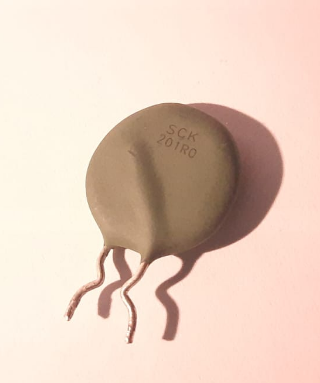

-NTC-
Model: SCR 201R0
20 Ω @ 25 °C & 7A sürekli değil.
-Discharge IC-
Model: CM02X
CM02XISTR, bulk kapasitörleri hızlı ve kontrollü bir şekilde deşarj eden entegre.
Bu, yalnızca PSC performansı için değil, özellikle kullanıcı güvenliği açısından önemli.
4. Bölüm: PFC devresi
-Mosfetler-
Model: Bilinmiyor.

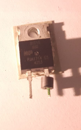

-Boost diyot-
Model: BYC15-600
600 V / 15 A
-Bobin-
-PFC kontrolcüsü-
Model: CM6806+X
PFC + PWM
OVP (Over Voltage)
UVP (Under Voltage)
OCP (Over Current)
OPP (Over Power)
5. Bölüm: PWM katı

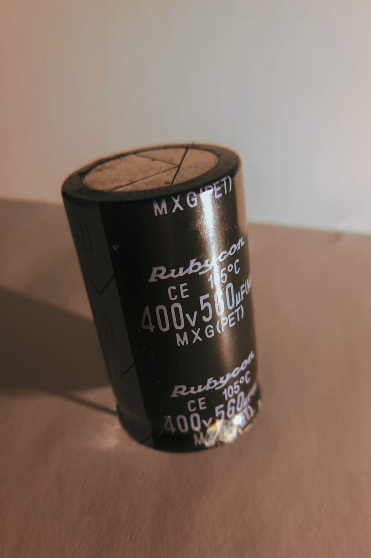

-Bulk kapasitörler-
Model: Rubycon MXG 400V 560uF 105°C
Gayet kaliteli bir seçim. 560uF biraz düşük kalıyor 750W'lık bir ünite için. En azından 680uF olsaydı iyi olurdu.
-Bridge rectifier-
Malesef modeli belli değil. Üstünde herhangi yazı yazmıyor lakin soğutucu mevcut üzerinde.
-PWM kontrolcü-
Model: CM6806+X
PFC + PWM
OVP (Over Voltage)
UVP (Under Voltage)
OCP (Over Current)
OPP (Over Power)
- Ana Mosfetler-
Kaybettiğimden dolayı bilgi yok. Double forward kullanıyor.
6. Bölüm: Secondary Side
-Kapasitörler-
x1 Nippon Chemi-Con KY 50V 47uF
x2 Nippon Chemi-Con KY 50V 10uF
-Optokuplörler-
Model: EL1019 x3
3 adet optokuplör kullanılmış. Bu tarz high end'e hitap etmeyen bir model için normal denebilir. 4 tane olmasını beklemezdim.

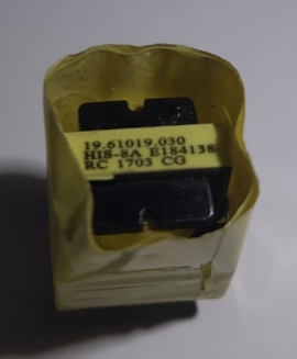

7. Bölüm: 5VSB hattı
-Trafo-
-Kapasitörler-
1x Rubycon YXE 12V 330uF
x1 Nippon Chemi-Con KY 1000uF 10V
-Kontrolcü-
Model: STR-A6069H
-Mosfet-
Yok. Kontrolcü besliyor.
-Doğrultma-
Model: P10V45
10A / 45V
Yeterli. 5VSB hattı yaklaşık 15-20W'lık bir güç sağlayabilecek şekilde tasarlanmış.
8. Bölüm: Filtreleme ve Regülasyon Bölümü
-Doğrultma yöntemi-
Model: 12V hattı: x4 PFC40L60CT
Ortalama İleri Akım: 40 A
Ters Gerilim Dayanımı: 60 V
Ünite Pasif doğrultma kullanıyor. Pek beklediğim bir şey değildi açıkçası. En azından SSR beklerdim böyle bir üniteden.
-Regulasyon Tipi-
Ünite DC-DC kullanıyor tabii ki etiketten de anlaşılacağı üzere.
-Mosfetler-
5V:
Model
: x2 0906NS
3.3V:
Model
: x2 0906NS
-PWM kontrolcü-
Model: APW7159C
-Kapasitörler-
Model: x4 Nippon Chemi-Con F 330uF 16V
-Filtreme-
12V:
x4 Nippon Chemi-Con KY 1000uF 16V
x1 Nippon Chemi-Con KZM 1000uF 25V
x2 Nippon Chemi-Con KZE 2200uF 16V
x1 Nippon Chemi-Con KZH 1500uF 16V
Buradakiler hatalı olabilir çünkü bazı kapasitörler kayıp veyhaut yerlerini hatırlamıyorum.
5V:
Model: x1 Nippon Chemi-Con C 1500uF 6.3V - Polimer
3.3V:
Model
-Gloop-
Genel anlamda doğru yerler atılmış. Bulk kapasitör çevresine, kapasitörlere atılmış.
9. Bölüm: Genel Değerlendirme
-Regulasyon-
Malesef ki güç kaynağı tamamiyle parçalanmış halde olduğundan dolayı regulasyon testi yapamam. 8 yıl önce sorun çıkarmıyordu.
-Verimlilik-
Gold olarak verilmiş doğru mudur bilinmez.
-Ripple Değerleri-
Muhtemelen ATX standartı içindedir.
-Fan Hızları ve Ses Testleri-
Ünite bayağı sesli. Özellikle ağır yüklerde bağırıyor denebilir.
-Lehim Kalitesi-
Lehim kalitesi genel anlamda iyi. Herhangi bir bozukluk göremedim. Çoğu kırık kısım ben tarafımdan yapılma Oraları takmayın.
10. Bölüm: Korumalar

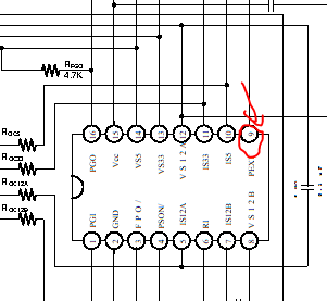

Şimdi geldik en öneli kısıma. Korumalar. Ünitenin kendi sayfasında şunlar yer alıyor:
Lakin bunların çoğu doğru değil. Örneğin Supervisor IC SCP'yi desteklemiyor. Yani yok.
-Supervisor IC-
Model: PS224
OVP/UVP & 12V, 5V ve 3.3V kanalları üzerinde mevcut.
OCP destekliyor.
Power Good sinyali.
SCP desteklemiyor lakin ekstra 1 adet external protection detect input pin mevcut. Yani sonradan eklenmiş olabilir. O kısma geleceğim.
-OCP-
OCP 2 adet şönt direnç ile sağlanıyor. 5V veyahut 3.3V kanalında OCP yok. 12V kanalında mevcut sadece.
Model: R001
Şönt dirençler.
-OVP-
12V, 5V ve 3.3V kanallrında mevcut.
-UVP-
-OTP-
Normalde Supervi,sor IC OTP'yi desteklemiyor fakat o dediğim external pin'e bağlı bir termistör mevcut. Yani o termistör muhtemelen OTP için kullanılıyor.
Termistör.
Yani çok yüksek ihtimalle ünitede OTP mevcut.
-OPP-
Model: R050 paralel bağlı 2 adet
OPP, CM6806 kontrolcüsü üzerinden primer tarafta, PFC ve PWM katlarının ortak şönt direnci aracılığıyla uygulanıyor.(muhtemelen)
-Korumalar-
Ünitede muhtemelen şu korumalar mevcut:
PS224 - OVP/UVP & ikincil taraf
PS224 - OTP?/OCP & ikincil taraf
CM6806+X - OPP & Primer taraf
Yani toplamda OCP, OPP(primer), OTP, UVP, OVP bulunuyor olması gerekli. SCP olması güzel olurdu fakat bulunmuyor.
SCP’nin doğrudan desteklenmemesi, aşırı kısa devre durumlarında PSU’nun tamamen supervisor IC’ye değil, primer OCP/OPP davranışına güvenmesine neden olmaktadır.
11. Bölüm: Sonuç
Buraya kadar muhtemelen şu cümleyi kurmam beklenecek:
“Ünite genel olarak iyi görünüyor, tüm kapasitörlerin Japon olması büyük artı.
Ancak böyle demeyeceğim.
Bu güç kaynağını yaklaşık 8 yıl önce değiştirme sebebim, ağır yük altında bizzat yanmış olmasıydı. Bir gün oyun oynarken ortamda plastik kokusu hissetmeye başladım. İlk başta önemsemedim fakat kısa süre sonra kokunun PSU’dan geldiğini fark ettim. Ünitenin içini açtığımda fan plastiğinin ciddi şekilde eridiğini, 12V bobininin yalıtımının açıldığını ve bakır sargıların ortaya çıktığını gördüm. Biraz daha kullanmaya devam etseydim alev alma ihtimali bile vardı.
Bana göre bu durum, 12V çıkış bobininin doygunluğa girip aşırı ısınmasından kaynaklanıyor. Ünitede 12V hattında senkron doğrultma kullanılmaması, yüksek kayıplı Schottky diyotlar ve zayıf hava akışı birleşince ortaya ciddi bir termal yük çıkıyor. Kullanılan sleeve bearing fan, yüksek sıcaklıkta yeterli soğutmayı sağlayamıyor; fanın plastiğinin erimesiyle birlikte soğutma tamamen işlevsiz hâle geliyor.
Bu olayın bana özgü olduğunu düşünmüyordum ve sonrasında yaptığım araştırmalarda aynı PSU ile benzer ısınma sorunları yaşayan birçok kullanıcıya rastladım. Hatta fan erimesi ve aşırı ısınma yaşayan başka bir örnek daha görmüştüm. Bu da sorunun kullanıcı hatasından çok, soğutma tasarımının yetersizliğinden kaynaklandığını düşündürüyor.
Sonuç olarak;
kâğıt üzerinde DC-DC regülasyon, Japon kapasitörler ve Gold sertifikası gibi olumlu özellikler sunmasına rağmen, termal tasarımı ve fan seçimi bu PSU’nun en zayıf noktasıdır. Yük altında uzun süre çalışacak sistemler için güven vermiyor ve bu nedenle Xigmatek Shogun G 750W’ı gönül rahatlığıyla önermek mümkün değil.
Fanın erimiş bölümünü silikonla kapattığım için tam belli olmuyor ama ne kadar erittiğini sizde görebilirsiniz.
Bu da ufak bir kısmı yanmış ikincil kısmın soğutucusu.
