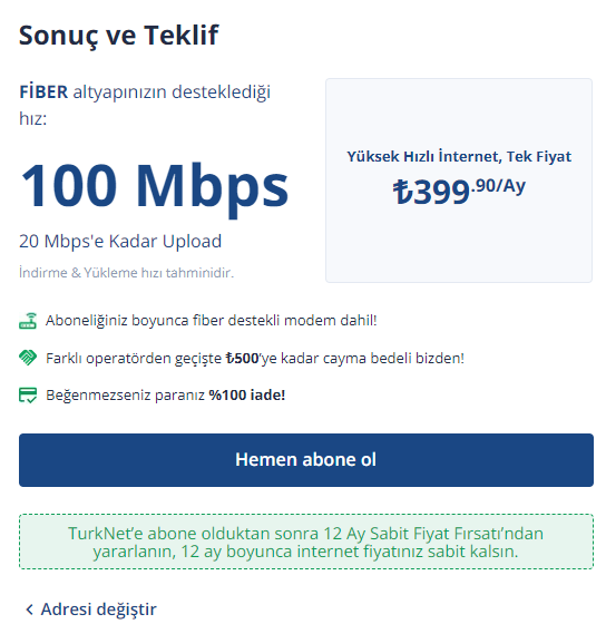

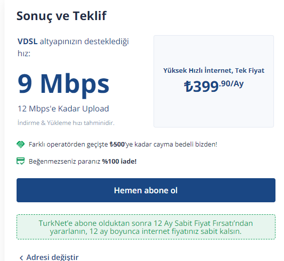

Konuya çok uzağım, 1 saatlik araştırma sonucu fark ettim bunu yan binada altyapı 100Mbps desteklerken bizim binada 9 Mbps diyor. Bunun sebebi nedir ve bizim binaya da aynı değerde internet ulaşabilir mi? konuya uzak birine anlatır gibi cevaplayınız.

Biri fiber (iyi çeken) diğeri VDSL ikisi arasında çok fark var ayrı bir hat çekmeleri lazım sizin sitede bu hıza ulaşmak için müşteri hizmetlerini ararsanız yardımcı olurlar.

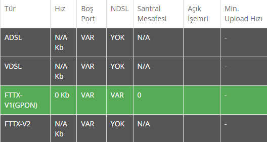

Sizin altyapınızda eve kadar fiber yok. Komşunuzun binası sanırım yeni, çünkü sadece eve kadar fiber var. Bu da Telekoma ait bir altyapı. Sizin altyapınızda Sahadolabı ve Santral arası fiber var. "FTTX-V2" demek oluyor. Size sahadolabından sonra gelen bağlantı bakır kablo üzerinden geliyor, yani VDSL2 oluyor :p Sizin alabileceğiniz maksimum hız malesef 35Mbps. Çünkü altyapı max 41Mbps olarak görünüyor. 50 Mbps paket alırsanız internetinizde aşırı dengesizlik olur.
Eğer komşunuzun binası size yakınsa komşulardan birisi ile iletişime geçerek fiber bağlantı satın alın, ve oradan kendi evinize bir şekilde kablo çekin mümkün olursa bu eğer.
Fiber bağlantı türünüde herkese vermiyorlar. Kendi kafalarına göre geniş kapsamlı bir altyapı çalışması yapıyorlar ve siz de bu çalışma alanı içindeyseniz, yani şanslı birisiyseniz geliyor. Bunun dışında yapılan yeni binalarda, binayı yapan müteahhit oranın belediyesi ile görüşüp fiber internet kazım için onay alıyor, bu durumda Telekomda zorunda kalarak yapıyor. Üzgünüm ama müşteri temsilcilerini ararsanız size hiçbir şekilde yardımcı olmayacaktır. Çünkü şu an TurkNet kullanıyorsunuz. Komşunuzun fiber bağlantısı Telekoma ait fiber, GigaFiber değil. Dolasıyla Telekom abonesi olsanız bile bu fiber bağlantı interneti mantıktan çok şans işi.
