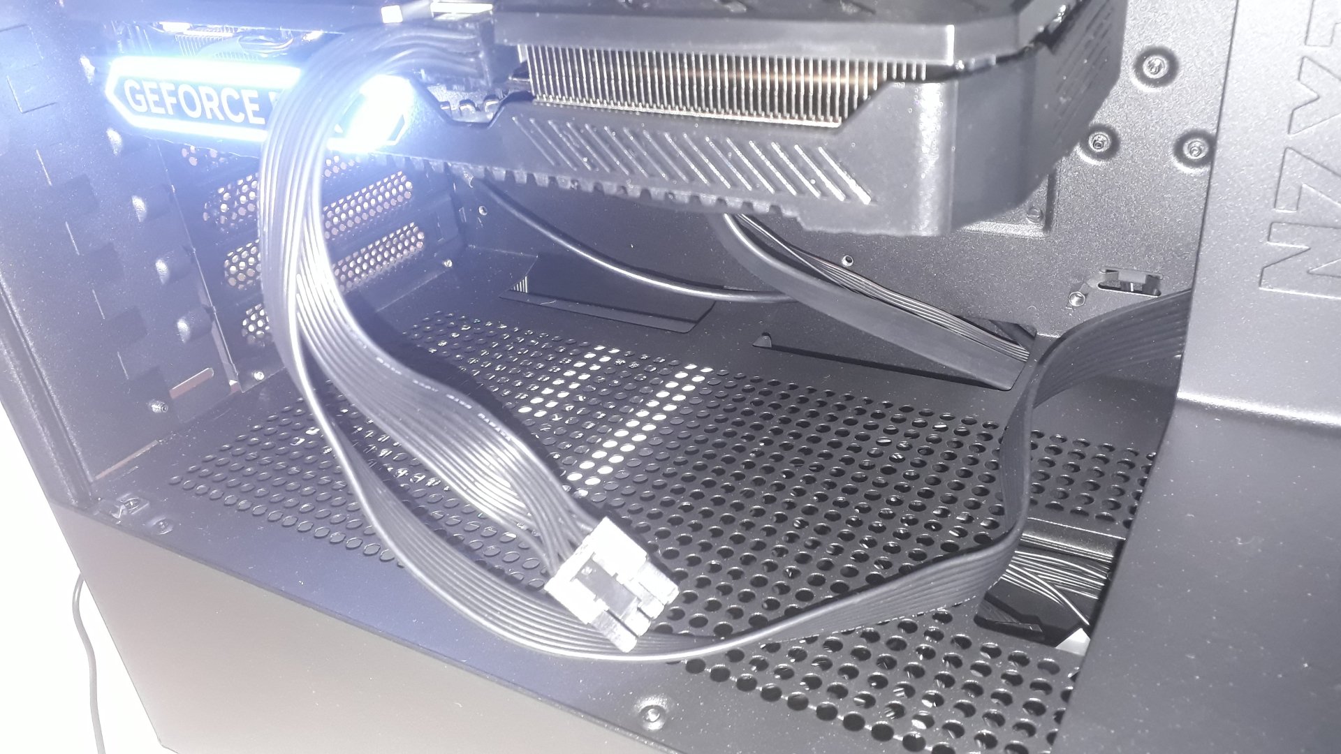

Evet hocam ama coil whinedan başka bir sorun bulamadım internette. Elektriğimsi 1 saniyelik "zzzt" sesi geliyor kısacası ama sesi önleyen bir kasa kullansanız asla duymazsınız. Belki de normaldir ekran kartından böyle bir ses gelmesi ama emin olamıyorum. Görünüşte yanlış bir şey var mı? Biraz kötü çektim detaylı çekebilirim isterseniz.
    345,6 KB · Görüntüleme: 50
    367,9 KB · Görüntüleme: 59
    385,6 KB · Görüntüleme: 44
    423,3 KB · Görüntüleme: 55
Anormal bir şey göremedim ama kabloları bir daha detaylı kontrol edin. Söküp takın, daha da olmazsa servise gönderin.
