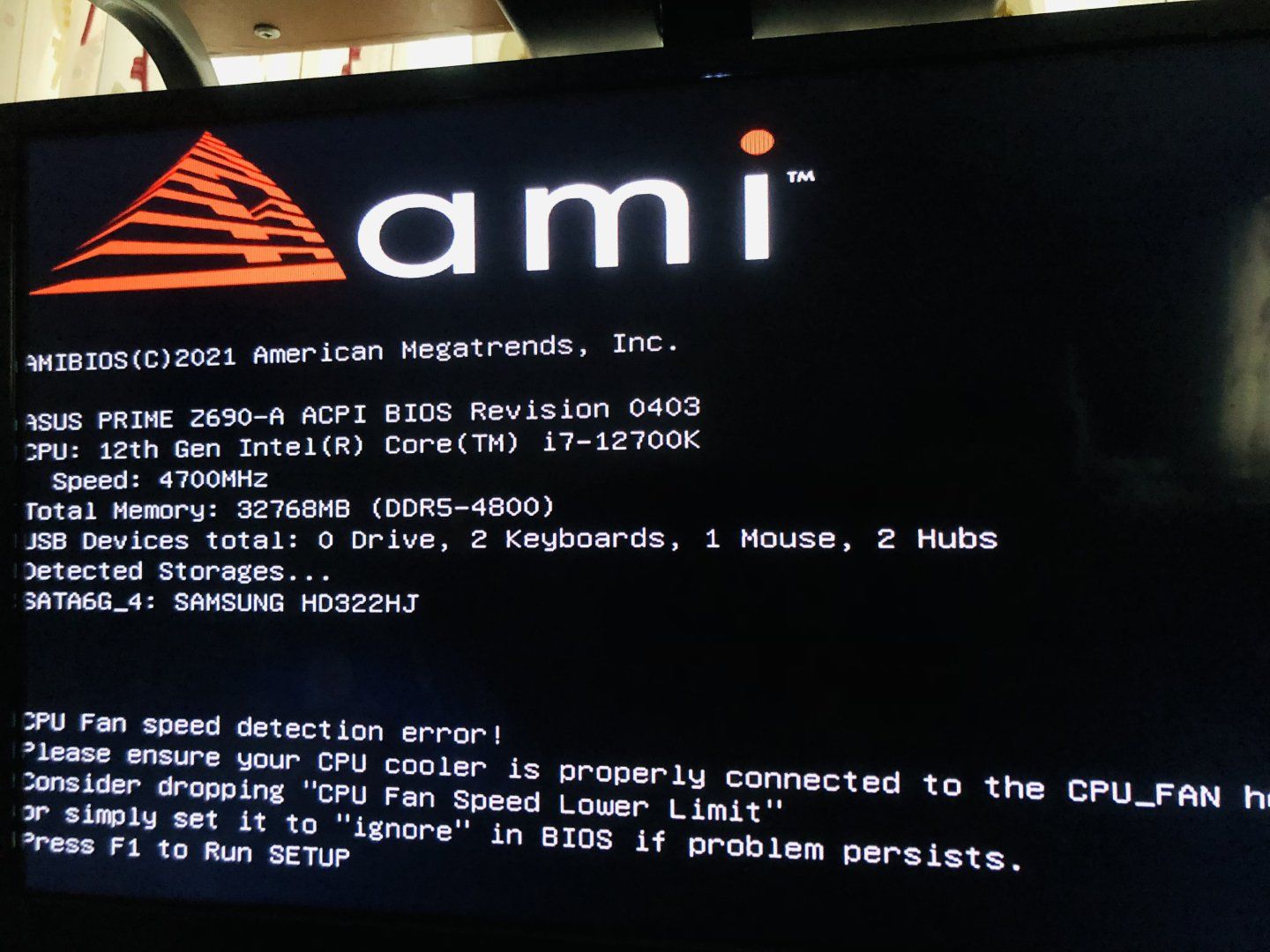

Hocam görüntü gelmiyor ekrana bir süre sonra cpu fan
Bilgisayarınızda kurulu olan işletim sistemi hatalı/sorunlu olabilir bilgisayarınız açılırken işletim sisteminizin logosu görünüyor mu?
Şöyle bir hata veriyor
Ekran kartını yazmamışsınız. Sık olmasa da ekran kartı buna sebebiyet verebiliyor.

CPU fan soketine kabloyu taktın mı ısındığı için kapatıyor büyük ihtimalle ve sıvı soğutucu için BIOS'ta ekstra pompa ayarı olabilir.

Gpu fan ile ilgili hata veriyor. Bağlantıları yapılmamış veya ters olabilir.

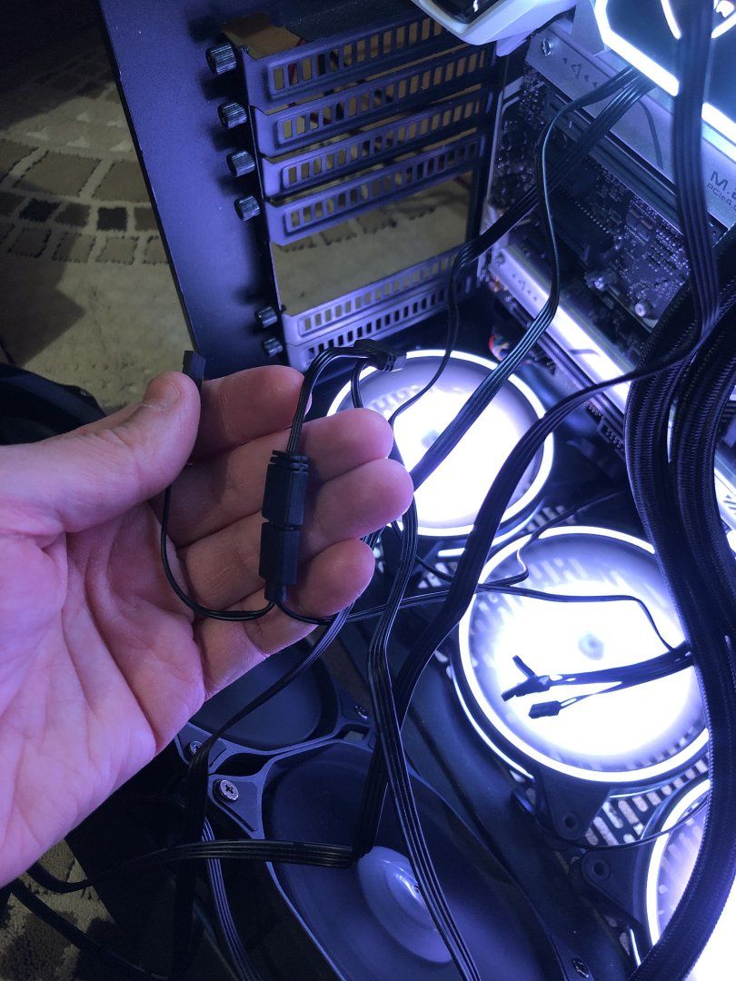

Sıvı soğutucudan gelen şöyle bir kablo var uygun söket yerine taktım?

Sisteminde CPU fan ve sıvı soğutucu pompa bağlantı soketi var yan yana o kısma ilgili bağlantıları yapman lazım.
CPU fan soketine radyatör fanı bağlantısını yap soğutucu pompasını da sıvı soğutma soketine tak. BIOS'tan ilgili sıcaklık kısmını ve ayarlarını kontrol et.
