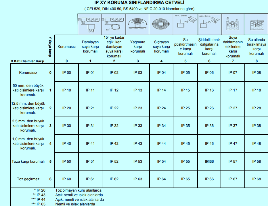

Aynı klavyeyi ben de kullanıyorum. Sertifikalandırma konusunda yanlışın var. Scope RX IP57 sertifikalı. ASUS sitesinde bu şekilde yazmış. Hiçbir şekilde su geçirmemesi lazım, reklamı bu şekilde yapılan bir klavye. Kendin kurcalama direk garantiye gönder ama yıkadığını falan söyleme.
Ben klavyemi yaklaşık 2 sene önce aldım ve kutusunda IP56 yazmakta. Belki eski kasası falan olabilir emin değilim, ama dediğiniz gibi bazı sitelerde IP57 yazıyor.
Son tahlilde klavyenin tuşlarını tamamen söktüm vidalarını ayırdım ve kurumaya bıraktım. Klavyeyi açtığımda tuşların altındaki yüzeyde nem, ve Switch'lerin içerisinde buğulanma gördüm. Klavyenin sorunu umarım içi tamamen kuruyunca çözülür.
Ben de klavyeyi suya daldırmadım yalnızca üstten musluğun altına tuttum. Aynı tabloyu ben de gördüm ve dalgalara karşı dayanıklı yazısını görünce denedim.
İP56 sertifikası hem toza karşı dayanıklı olduğunu gösteriyor hem de şiddetli dalga sıçramalarına karşı dayanıklı olduğunu.
IP57-58 olsa anlayacağım...

İp56 sertifikası hem toza karşı dayanıklı olduğunu gösteriyor hem de şiddetli dalga sıçramalarına karşı dayanıklı olduğunu.

Aynı klavyeyi ben de kullanıyorum. Sertifikalandırma konusunda yanlışın var. Scope RX IP57 sertifikalı. Asus sitesinde bu şekilde yazmış. Hiçbir şekilde su geçirmemesi lazım, reklamı bu şekilde yapılan bir klavye. Kendin kurcalama direk garantiye gönder ama yıkadığını falan söyleme.
