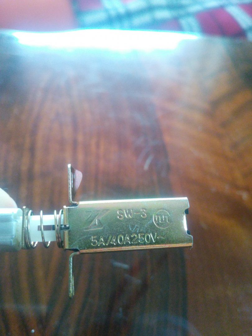

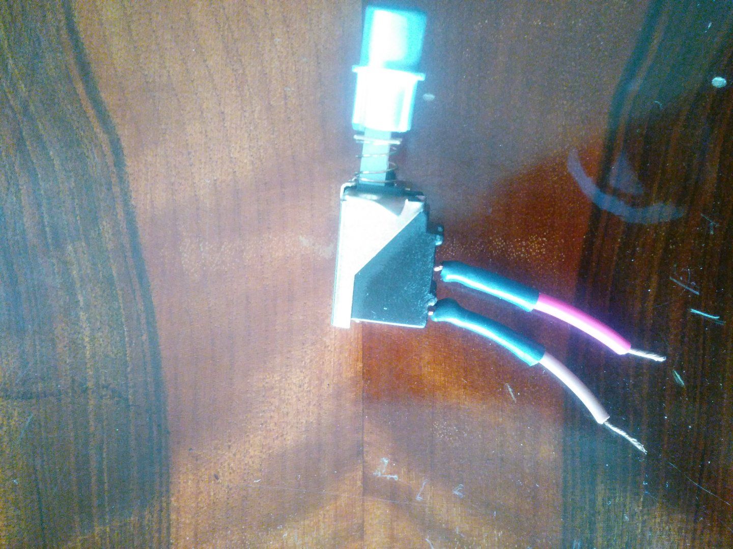

Yuvarlak anahtar ne kadar akıma dayanabilir?
İyi gibi gözüküyor ancak yine de riskli olabilir. Anahtarın şekli garip geldi, ne için o?
Hocam eski bir DVD oynatıcısının içinden çıkmıştı. Onun açma-kapama düğmesiydi.
Anladım. O halde benim bu işi, bu ekipmanlarla yapmam biraz zor.
