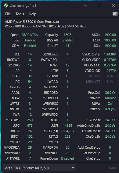

Dun aksam TestMem5 yapacaktim unutmustum. 1.4V ile yuvarlak 70 civarı hata vermisti fakat WHEA vermedi. 1.45V verince kendine geldi bellekler. Testi 8 cycle yaptim.
T
the Prodigy
1.45v çok fazla bunun için aslında. Muhtemelen tRDRDSCL 4 tWRWRSCL 4 girdiğinde voltaj gereksinimi düşecek. tWTRL 6, tRDRDSCL 4, tWRWRSCL 4, tCL 16, tRCDRD 17, tRP 17, tRAS 32, tRC 54, tRCDWR 8, 1.45v dener misin bir? Tutmazsa 1.47v civarlarını deneyebilirsin ama tutar diye tahmin ediyorum.

1.45V ile bu sekilde 8-10 dakika P95, 22 dakika ise TestMem5 yaptim herhangi bir hata vermedi.
Bundan sonra tCL 14, tCWL 12, tRDWR 13, belki de tWR 10 ve tRTP 5 gibi bir ayar yapabilirim diye dusunuyorum? En azindan rehberinize goz gezdirdikten sonra boyle bir seye karar verdim :D Onaylarsaniz deneyecegim.
T
the Prodigy
3800 MHz'de tCL 14 tutturman için 1.55-1.58v civarı voltaj vermen gerekecek muhtemelen. Bu voltajı girdiğinde tRCDRD ve tRP'yi de 14 veya daha altına düşürmeyi dene sonradan. tRDWR ise muhtemelen 7-8-9 civarına düşebilecek(tCWL veya tCL ile oynamadan). tCWL'ı düşürmeden önce bir kontrol et çünkü etmezsen boşuna arttırıp kayıp yaşayacaksın. tRDWR biraz değişik bir zamanlama, düşürdüğümde hiç bir zaman stabiliteyi bozmadı. Direkt görüntü vermeyi kesti veya görüntü geldiğindeyse direkt stabildi.

Onu da soracaktim, 1.55V gunluk kullanim icin o kadar abarti olmaz diye dusunuyorum. Rehberinizdeki formulde X degeri su anki degerlere gore 11 cikiyor ama daha dusurmeyi denememistim. tCL ve tCWL dusurdukten sonra X degerini dusurmeye calismayi planlamistim ama boyle de fark etmez gibi.
tRCDRD ve tRP zamanlamalari ise baska bir seye bagli degil olarak anladim. İkisinden hangisini daha cok indirmeliyim, veya esit mi kalsin?

tRP genelde tRCDRD'den daha çok düşüyor ve Samsung B-Die'da voltaja bağlı düşürülebiliyorlar. DRAM sıcaklığı abartı düzeylere çıkmıyorsa, stres testlerinde sıcaklık kaynaklı hatalar almıyorsan 1.6v da verebilirsin. CL, CWL ve RDWR arasından önce CL'i düşür diğerlerini hangi sırayla yaptığın fark etmez. Ama onları düşürmeden önce BIOS ayarlarını bir flash belleğe kaydet Tools > User Profile sekmesinden çünkü CMOS Reset yapman gerekebilir.

Testmem5 ile hata almadan inebildiğim değerler bunlar. tRP ve tRCDRD değerlerini 12'ye indirmeye çalıştım fakat tRCDRD 12 ile çalıştıramadım. tRFC değerini önce 150ns'e sonra 200ns'e indirmeyi denedim, voltajı 1.55'ten 1.59'a kadar çıkarmama rağmen Testmem5 üzerinde hata verdi.

tRFC sıcaklığa bağlı bir zamanlama. Belleklerin tam üstüne hava üfleyecek şekilde bir fan koyup tekrar düşürmeyi dene. tRP 10-12 civarı çalıştırabilirsin muhtemelen biraz voltaj artışı ile, tRCDRD ile eşit olmak zorunda değil. tRAS 21 deneyebilirsin tutarsa tRC 34-44 civarını deneyebilirsin. Tutmazsa tRAS 27, tRC 34-44 dene yine. Hynix çiplerde tRAS çoğu zaman direkt 21 oluyor ama diğer markalarda durum farklı galiba. Onun dışında tWTRL'i de voltaj vererek düşürme ihtimalin var. Bu zamanlamalarla hiç voltaj değiştirmeden tRDRDSCL tWRWRSCL 3-3 veya 2-2 denedin mi? tRDRDSD 1 tRDRDDD 1 tWRWRSD 1 tWRWRDD 1 girebilirsin onun haricinde, bu zamanlamalar kullanılmıyor sisteminde.

tRFC'yi böyle bırakmayı düşünüyorum çünkü sistemi böyle kullanacağım için ek bir şey yapıp düşürmemin manası yok. tRP'yi 12 denemiştim fakat yine ufak ufak hata veriyordu, 13 veya diğer zamanlamaları değiştirmeden denemedim. 1.59'a kadar voltaj vermiştim. tRDRD/WRWRSCL değerlerine dokunmadım.
Diğer zamanlamalar 2 Rank bellekler için sanırsam, değiştirmem hiçbir şey değiştirmeyecekse ellemiyorum.
Bu arada AIDA64 testlerini güvenli modda yapıyorum genelde, yoksa sistemi normal boot edip mi yapmalıyım? Güvenli modda daha az kaynak tüketimi olduğu için daha iyi sonuç veriyor...

Güvenli modda yapabilirsin. WRWR ve RDRD ile başlayan zamanlamalarda; DD ile bitenler 2DPC, SD ile bitenler Dual Rank setuplarda çalışıyor. Ben sırf görüntüsü için 1 giriyorum bunlara, bir sakıncası yok. tRAS, tRC ve belki de *SCL'leri yapıp bu şekilde bırakabilirsin. Dahası da yapılabilir ama bu voltajdan sonrası için pasif soğutma yetersiz. Şu ayarlarda Extreme1@Anta777'ye soktuğunda 15-20 dakikada kaç dereceyi görüyor bellekler ve hata alıyor musun?

Yukarıda görünen config harici config giremiyorum şu şekilde hata veriyor:
Vazgeçtim, hatayı göstermek için girdiğimde problem çıkarmadı :D Belleklerin sıcaklık sensörü yok, kontrol etmek için başka bir yöntem de aklıma gelmedi. Şu son şekilde test edip sonuçları atarım. Sonra diğer zamanlamaları düşürür denerim, olursa öyle kalır.

Ayrıca Extreme1@anta777 testinde 4. dakika civarında hata aldım. Yönetici olarak çalıştırdığım için o config ile giremiyordum sanırım, neyse...

Mavi ekran yemediysen yüksek ihtimalle sıkıntı yoktur. Az voltajı arttır tekrar dene.
