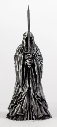

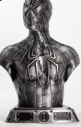

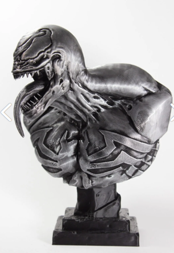

Merhaba, 3D baskıya henüz başladım. Aşağıda gösterdiğim renkte figürler hangi renk filamentle basılıp nasıl bu şekilde renklendiriliyor acaba? Bir tanesini satın almıştım boya gibi durmuyor ama tek renk filament de değil, dolayısıyla nasıl yapıldığını anlayamadım. Yardımcı olabilir misiniz?
    127,5 KB · Görüntüleme: 45
    201,9 KB · Görüntüleme: 39
    167,4 KB · Görüntüleme: 45
Bunda boya işçişiği var. Gİrintiler siyah boyanmş Boyama demeyelim de önce boyayıp sonra silince o çukur kısımlarda siyah boya kalıyor. Filament metalik-krom olmalı. Siyah boyayı da bahsettiğim şekilde ekleyince heykel gibi durmuşlar.
Peki bu yöntemin bir ismi var mıdır ? Birkaç gündür youtubedan nasıl boyanır videoları izliyorum bir çok yöntem var ancak buna hiç denk gelmedim. Bir de yanlış olabilirim ancak toz boya tarzı bir şey olabilir mi ? Çünkü el işçiliğiyle zor gibi duruyor ancak toz boya boşluk ve girintileri kolayca dolduracağından iş görür gibi geldi.
İstediğim şey sanırım videoda gösterilen ürün ancak Türkiye'de ne olarak geçtiğini bilmiyorum.
Airbrush dediğimiz püskürtme yöntemi kullanılabilir evet.
Aradığın videoyu buldum :D
Kuru fırça yöntemi diye geçiyor. Genellikle ilk katı da airbrush veya sprey boya ile yapılıyor.
Dostum buna yaldızlamak deniyor çoğu heykelle uğraşılan yerlerde. başka bir terimi var mıdır bilmiyorum...
