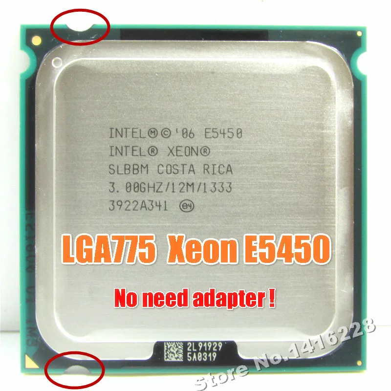

Tavsiyeleriniz ve cevaplarınız için teşekkür ederim. 20 gün beklerim benim için fiyat uygunluğu ve performans olarak E5450 olabilir mi? Bu arada bütçem 100-150 lira arasında... Birde bu modlu olayı nedir çok uzun ise belirli bir kaynak var mı okuyabileceğim.

LGA 771 soketi LGA775 sokete (Sizin anakartınızın sahip olduğu soket.) çevirme işlemi. Atıığım linkteki işlemcinin altındaki küçük sarı etiket gibi olan şey.
E5450 zamanının üst düzey bir sunucu işlemcisidir. Q9650 hızındadır ve Q9650 işlemciden daha az güç tüketir.
Teşekkür ederim. Şimdi anladığım kadarıyla bu sizin önerdiğiniz işlemcinin altında ki sarı etiket mod olayı oluyor sanırım yani ben öyle anladım. Bunu aldıktan sonra ne gibi işlemler yapmalıyız. Direkt takıp çalıştıracak mıyız ?
Evet öyle yapacaksınız. Anakartın işlemciyi tam anlamıyla tanıması ve bazı ek ayarlar için anakart yazılımıyla oynayanlar var ama tak çalıştır olarak da sorunsuz şekilde çalışıyor diye biliyorum.
20 gün kadar beklerim derse bunu alabilir. Kupon indirimleri ve vergiler toplanırsa 130TL gibi bir fiyata geliyor.

Zaten yukarıda da belirtmişim linkteki işlemci modlu geliyor. AliExpress üzerinden hiç alışveriş yapmadıysan yeni kullanıcı kuponu verecek. Onu ve vergileri hesaba katarsak 150-160TL civarı bir fiyata gelecek.
Mevcut işlemcinden 2 kat daha güçlü bir işlemci. Tabi ki katkısı olur ama ne kadar olacağı bilgisayarın ekran kartı gibi diğer bileşenlerine de bağlı.
