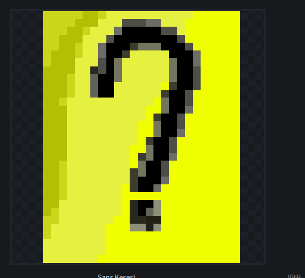

Öncelikle çizim programımızı açıyoruz,
Bir resim dosyası oluşturuyoruz. Bu dosyamızın boyutu sizde değişkenlik gösterebilir ne kadar detaylı yapmak istediğinize bağlıdır ancak 8x8, 16x16, 32x32, 64x64, 128x128 ve 256x256 standartlarında olmalıdır.
Ben kendimce böyle bir görünümde olmasını istedim. Ardından Bridge v2'yi açalım ve Yeni bir Proje açalım.
