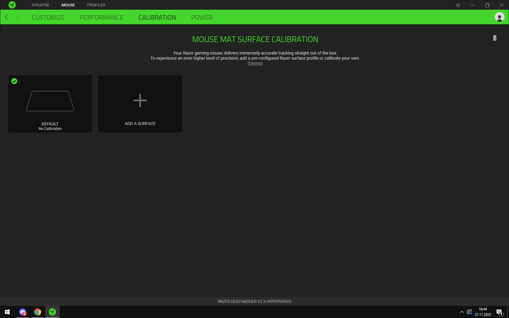

Synapse 3.0
Zaten buradaki çoğu şey klasik, biliyorsunuz. Ekstra olan şeyler ise 5 adet DPI geçişinin olması, mouse pad kalibrasyonu ve Wireless Power Saving modu.
DPI geçişlerini istediğiniz gibi ayarlayabilirsiniz. İsterseniz de üstteki işarete tıklayıp direkt tek profil kullanabilirsiniz.
Not: Farenin Onboard Memory özelliği olduğu için yaptığınız değişiklikler/ayarlar, siz aksini yapana kadar aynı kalır. Farklı bir cihaza taksanız da aynı ayarlar kalır.
Wireless Power Saving: Evet, farenin altında bir "off" Switch'i olabilir ancak her zaman o Switch'i kapat aç yapmakla uğraşacak değiliz. Bu bağlamda Razer bunu düşünmüş ve yazılımında bu ayara destek sunmuş. Kısaca anlamı şu: Mouse, ayarladığınız süreden sonra çalışmayı durdurur ve pilden yemez. Örneğin 5 dakika mı ayarladınız. Mouse 5. dakikaya geldikten sonra çalışmayı durdurur ve siz tekrar kullanana kadar çalışmamaya devam eder. Bu oldukça güzel bir ayar.
Polling Rate ayarını da 125, 500 ve 1000 Hz olarak değiştirebiliyorsunuz. Stok olarak 1000 Hz geliyor.

Synapse 3.0
Zaten buradaki çoğu şey klasik, biliyorsunuz. Ekstra olan şeyler ise 5 adet DPI geçişinin olması, mouse pad kalibrasyonu ve Wireless Power saving modu.
not: farenin onboard Memory özelliği olduğu için yaptığınız değişiklikler/ayarlar, siz aksini yapana kadar aynı kalır. Farklı bir cihaza taksanız da aynı ayarlar kalır.
Wireless Power saving: evet, farenin altında bir "off" Switch'i olabilir ancak her zaman o Switch'i kapat aç yapmakla uğraşacak değiliz. Bu bağlamda Razer bunu düşünmüş ve yazılımında bu ayara destek sunmuş. Kısaca anlamı şu: Mouse, ayarladığınız süreden sonra çalışmayı durdurur ve pilden yemez. Örneğin 5 dakika mı ayarladınız. Mouse 5. dakikaya geldikten sonra çalışmayı durdurur ve siz tekrar kullanana kadar çalışmamaya devam eder. Bu oldukça güzel bir ayar.
Polling rate ayarını da 125, 500 ve 1000 Hz olarak değiştirebiliyorsunuz. Stok olarak 1000 Hz geliyor.
Eki Görüntüle 1586251
Eki Görüntüle 1586253
Eki Görüntüle 1586255
Eki Görüntüle 1586256
