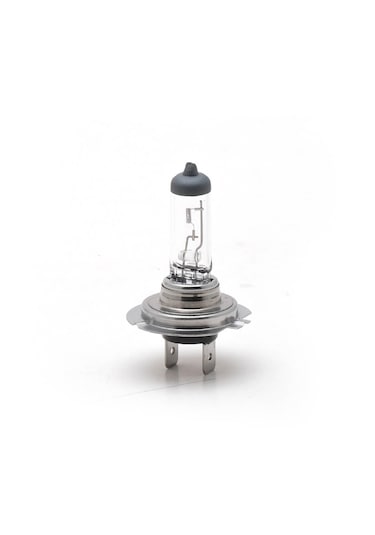

Aracım Dacia sandero stepway 2020 modeli. Aracımda mevcut takılı olan ampul H7 halojen ampul. Aracıma csp xenon taktıracaktım fakat onların arkası şu şekilde büyük olduğu için tam olmadı gibi geldi. Sanayiye götürdüğümde bunun arkası büyük olduğu için oturmayacağı söylendi ve iade etmemi istedi. Benim aldığım boy da satıcının dediğine göre en küçük boy olarak geçiyormuş. Bu durumda ne yapmam lazım? Xenon halojen H7 önerileriniz nelerdir?
Edit: Fiyatı çok uçuk olmasın, elimdekine yakın olursa iyi olur. En fazla 600 olsun. Önceki lambalar sarıydı yeni önerecekleriniz beyaz olsun.

Philips Ultinon LED dışında hiç birisi alınmaz. Philips Ultinon Essential dışındaki bütün LEDler karşı tarafı kör ediyor.
Ben Philips Ultinon da önermiyorum. Bütçeniz varsa Bi-LED Projektör yaptırın. Ya da mercekli far alın yan sanayi içine öyle beyaz takın.
Bunu yapmayın diyorum çünkü bitiş çizgisi yok ve karşı tarafı rahatsız ediyor. En kalitelisi dahi reflektörlü (normal halojen tipi) fara uyumuyor.
Trafikte kendinize küfür ettirtmeyin derim ben.

Öncelikle önerdiğiniz bütçemin 2katından fazla. O kadar alamam maalesef.
Bir-LED dediğiniz mercek galiba internette öyle gördüm. 3500 civarı fiyatları. Onu da alamam.
Son olarak zaten kalıcı olarak ille de çok aydınlatsın karşısı umurumda değil olarak bakmıyorum ki öyle insanları ben de sevmem. Şu anki ampullerden memnunum ama sarı rengi çok sevmediğim için beyaz bakıyorum. Eğer karşıdan sellektör vs gelirse tabii ki kesinlikle iade ederim. Ama eğer bir sorun yaşamazsam kullanmaya devam ederim.
Bir de o önerdiğiniz photon ile diğerinin ne farkı var acaba 🤔 yani 2 kat fiyat farkının anlaşılacağını sanmıyorum.

Philips Ultinon LED'den başkasını asla almayın. Ben yıllardır hobi olarak bu işle uğraşıyorum. Kendi yöntemlerimle FAR ayarını vs. ben kendim yapıyorum. YouTube'da videosu da var. Sanayide ayarını yapamıyorlar. Ben kendim yaptım kimsenin gözünü almıyordu ama arada yine selektör yiyordum. Aracı sattım, yeni aracıma da yapmadım.
Ayrıca size şunu söylüyeyim, Philips Ultinon Essential LED'de fan yok. Fansız bir şekilde Güneydoğu gibi sıcaklığın 55 derece olduğu yerde bir sıkıntı çıkartmadı. Philips kalitesi sonuçta. Sizin alacaklarınızda fan var ve ister istemez ses arttırıyor. Size tekrardan söylüyorum bütçeniz yoksa bu işe girmeyin. Karşı tarafı düşünün hocam. Eğer illa ki beyaz olsun diyorsanız da Philips Ultinon Essential LED alın artık far tipiniz hangi soketse.

Isınma sorunu nasıl etkiler hocam? Yani sonucunda ne olur? Yani mantıken ısıdan patlar ama bu süre hemen 1 2 saat içinde değildir diye düşünüyorum. Yani üstünde takılanlar bile saatlerce gece yolcuğu yapmasına rağmen herhangi bir sorunla karşılaşmadım

Philips mühendislere buna göre ayarlamış. Yukarıda attığım kendi videomdaki LED'de fan yok ve 2 yıl yazları 50-55 derece olan Güneydoğu'da kullandım bir sıkıntı yaşamadım.
