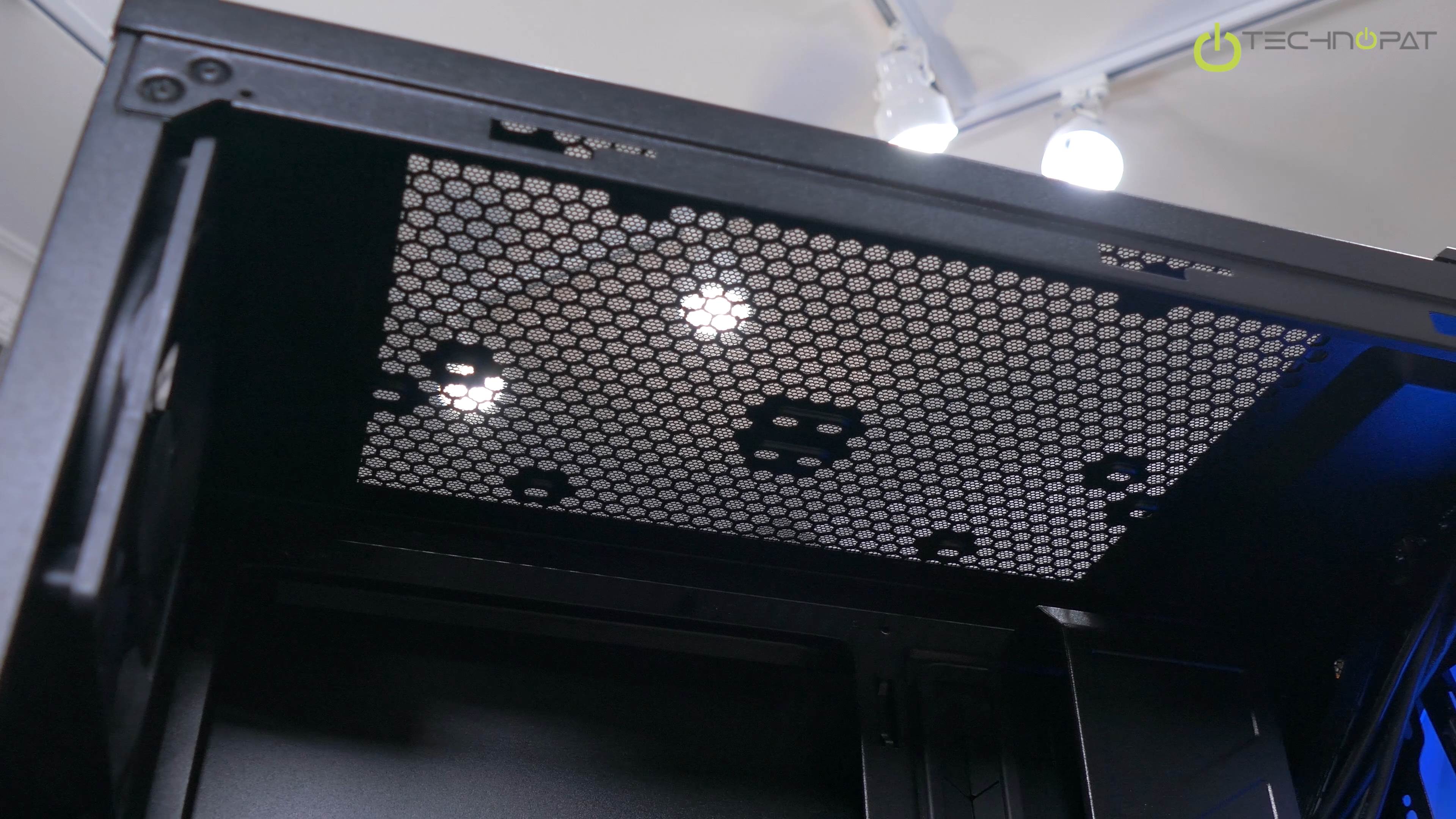

Üste 2 adet 12 cm, 2 adet 14 cm veya 1 adet 20 cm fan takabiliyorsunuz. Radyatör olarak da 120, 140 ve 240’lık radyatörler buraya sığıyor.

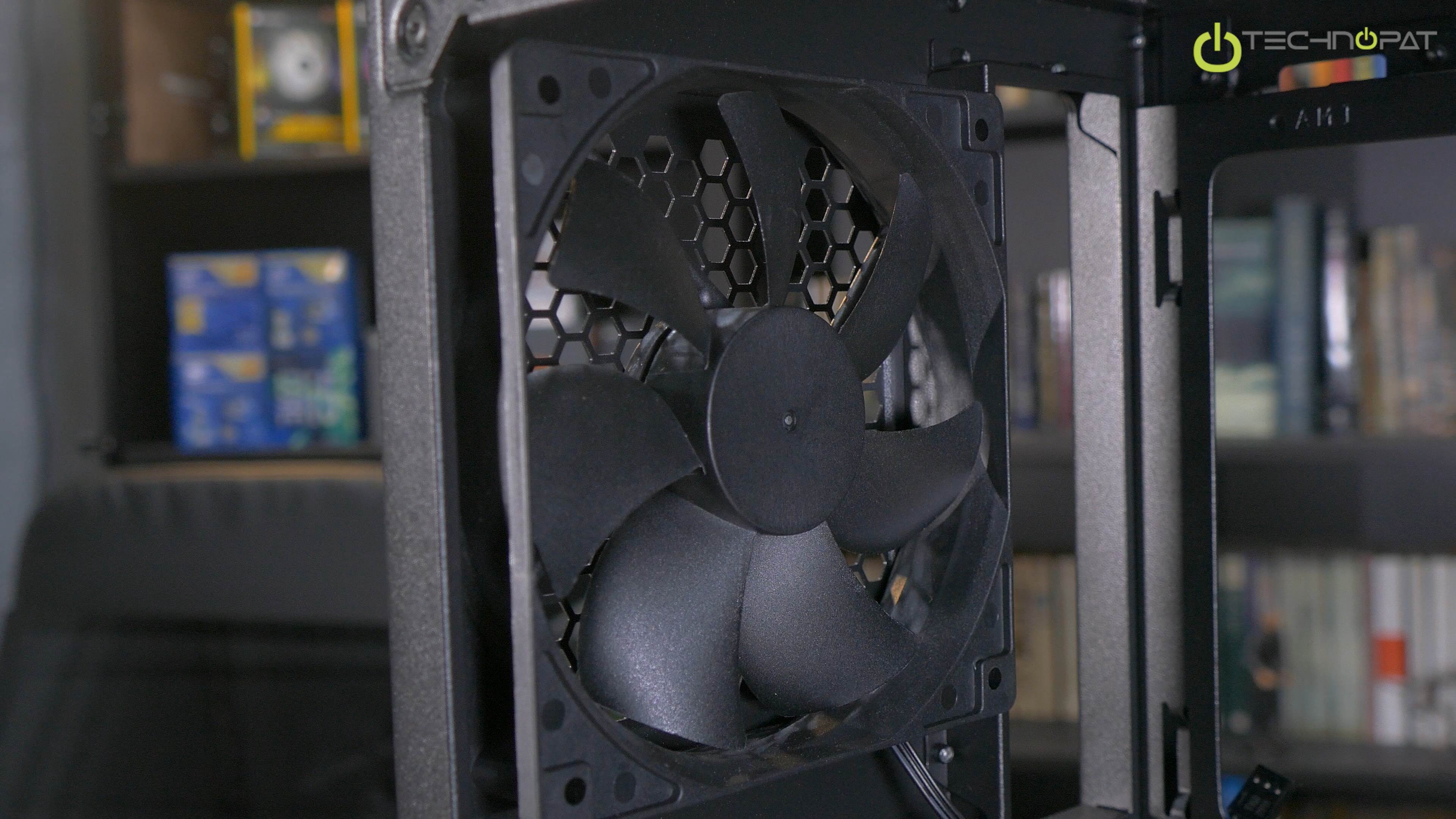

Arkada sadece 12cm’lik çıkış fanı yuvası var ve burada kasa tahliye fanı takılı gelmekte. Çıkış fanı yuvası fanın yüksekliğinin ayarlanmasına izin vermiyor. Ayrıca ölçümlerimize göre Cooler Master kasayı 1 cm daha kalın yapsaymış buraya 14cm’lik fanlar takılabilirmiş.
Toz filtrelerine gelirsek… Üst, ön fan yuvalarının olduğu noktalarda ve kasanın altındaki güç kaynağı fanına bakan bölgelerde toz filtreleri mevcut. Üstteki toz filtresi mıknatısla kasaya yapışık, alttaki ise sürgülü mekanizmaya sahip.

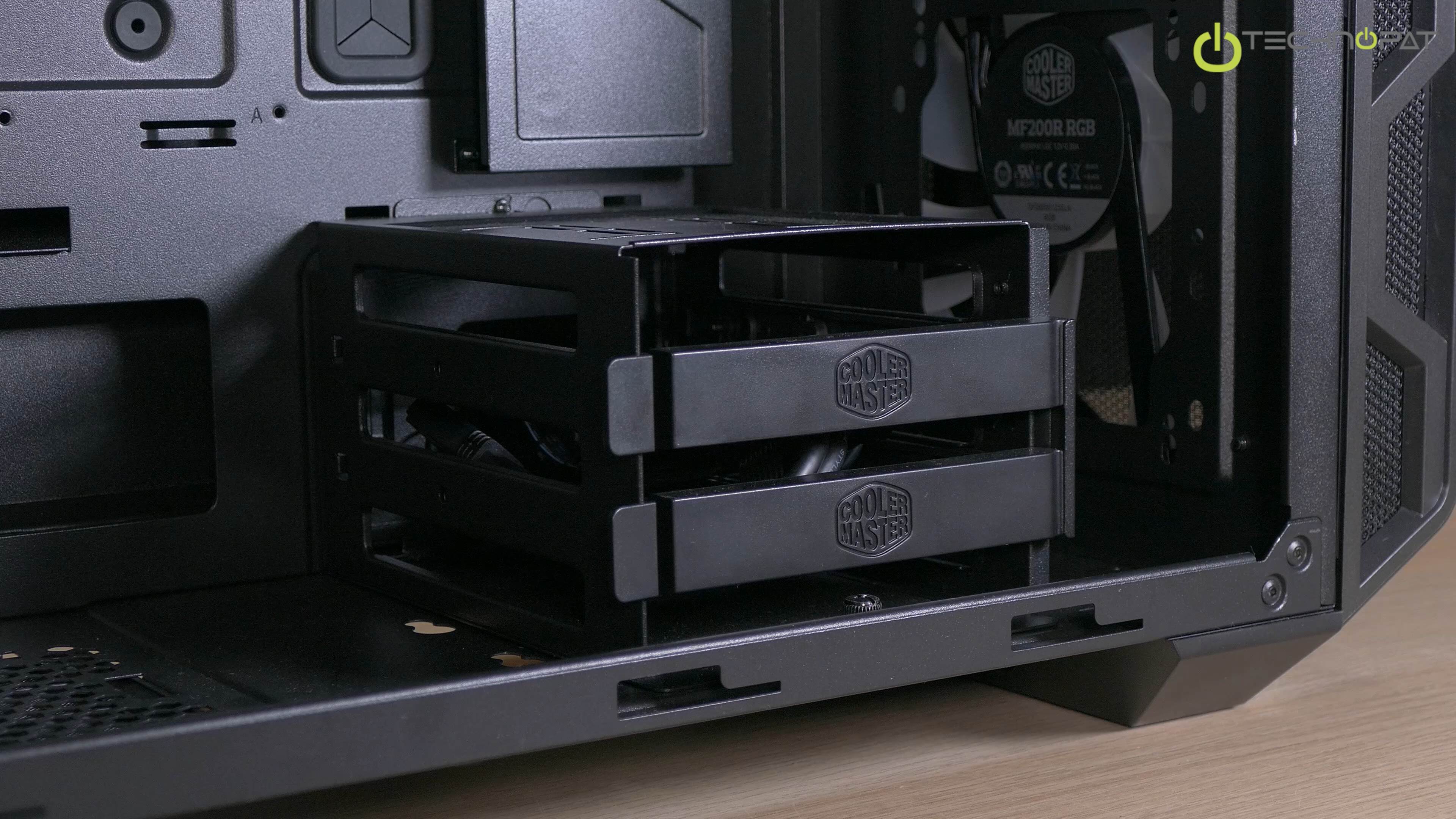

Kasanın içinde güç kaynağı gizleyici bölme kablo karmaşasını oldukça azaltıyor. İstenmediği durumda kasanın arkasındaki bir parmak vidayı söktüğünüzde kaydırarak yerinden çıkarabiliyorsunuz. Onun hemen önünde 2 adet 3.5 veya 2.5 inçlik diskler alabilen disk kafesini görüyoruz. Bu kafes de bir parmak vida sökülerek çıkarılabiliyor. Ayrıca kasanın içinde SSD’ler için özel 2 adet ayrı yuva mevcut. Modern sistemlerde M.2 desteği ile çok fazla mekanik disk alanına ihtiyaç yok. Optik sürücü zaten artık harici olarak kullanılıyor. ASUS ZenDrive bunun bir örneği…
