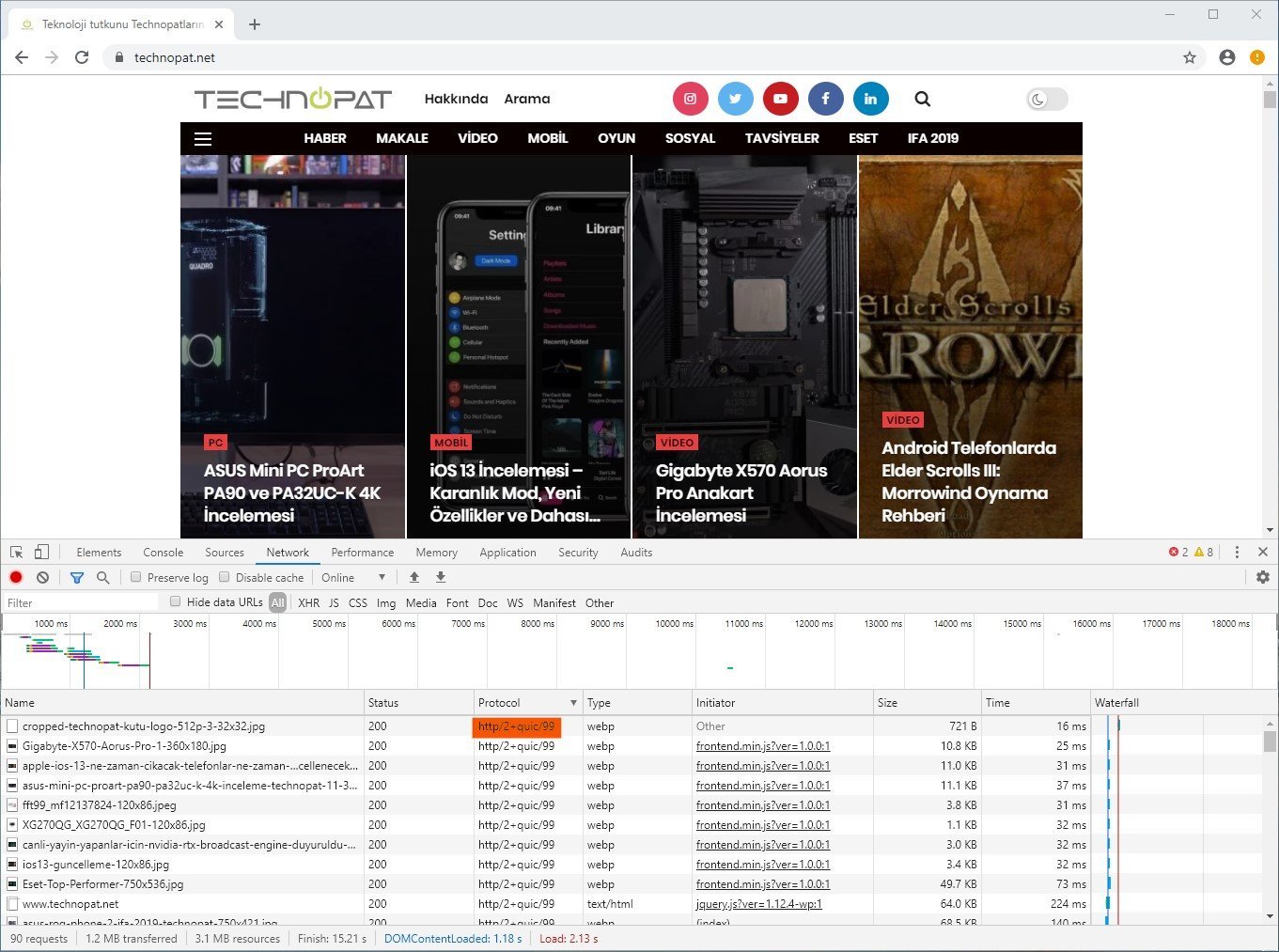

Chrome HTTP/3 için Hazır Değil…
Bu teknoloji o kadar yeni ki, mevcut Chrome sürümü 77.0.3865.90, HTTP/3 desteği için tam olarak hazır değil! Bu özellikten erken faydalanmak istiyorsanız Chrome’un Canary sürümünü indirmeniz ve sonrasında tarayıcınızı “--enable-quic” ve “--quic-version=h3-23” komut seçenekleri ile başlatmanız gerekiyor. Sonrasında ise sitemizi çok daha hızlı bir şekilde açabileceksiniz.
Bu teknoloji halen daha nihai aşamaya gelmediğinden dolayı Chrome’da “http2+quic/99” olarak gözükmekte. Ama bu sizi yanıltmasın! Arka planda çalışan teknoloji HTTP/3’ün ta kendisi. Doğrulamayı ayrıca bu site üzerinden de yapabilirsiniz: HTTP3Check.

    https://http3check.io/ ” (DİKKAT: İkinci yorumumu okuyun) Your hostingserver does not support HTTP3. You are just a few steps away from getting HTTP/3-support!” yanıtı veriyor.
    Yanıtla
    • Recep Baltaş says:
      6 yıl önce
      Verdiğiniz bağlantı açılmıyor bile. Buradan kontrol edebilirsiniz: https://www.http3check.net/?host=https%3A%2F%2Fwww.technopat.net%2F
      Yanıtla
      • Ohatto Bru says:
        6 yıl önce
        Verdiğim siteyi google aramalarından ulaşmıştım. Başlangıçta pek dikkatli incelememiştim. Bu cevabınızdan sonra siteye tekrar göz attım. Sitenin verdiği sonuçlar tamamen gerçeğin zıttı çıkıyor. Sunucunuz QUIC destekliyorsa yukarıda yazdığım hatayı veriyor ve sayfanın altındaki linke tıkladığınızda sizden bir form doldurarak yardım başvurusu yapmanızı istiyor. Eğer sunucunuz QUIC desteklemiyorsa tam tersi yanıt veriyor. Dikkatsizliğimden dolayı özür dilerim. Yorumun başında verdiğim siteye girecek olan arkadaşlarları bu vesile ile uyarmış olayım.
