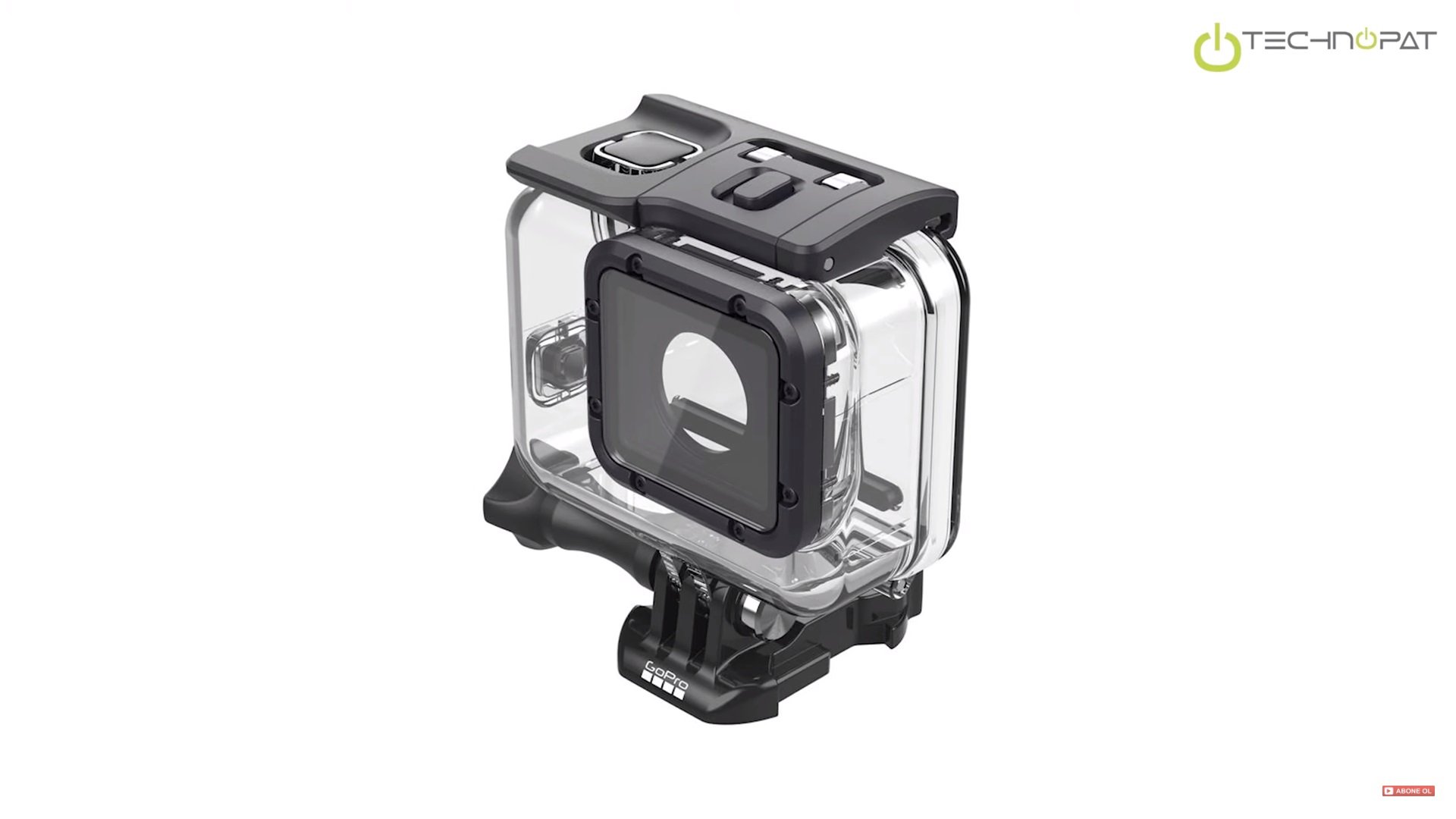

Donmuş şelale tırmanışı veya kış yüksek irtifa dağcılığı gibi sporlarla ilgileniyorsanız bir adım ileriye gidip GoPro’nun resmi aksesuarı olan SuperSuite’i edinebilirsiniz. SuperSuite sadece su altı için değil, zorlu şartlar altında kameranın dayanıklılığını artırmak için de kullanılan bir aksesuar. GoPro, SuperSuite içinde sürekli açık kaldığında, ürettiği ısı içeride içeride hapsolacağı için daha etkili bir çözüm olacaktır.
