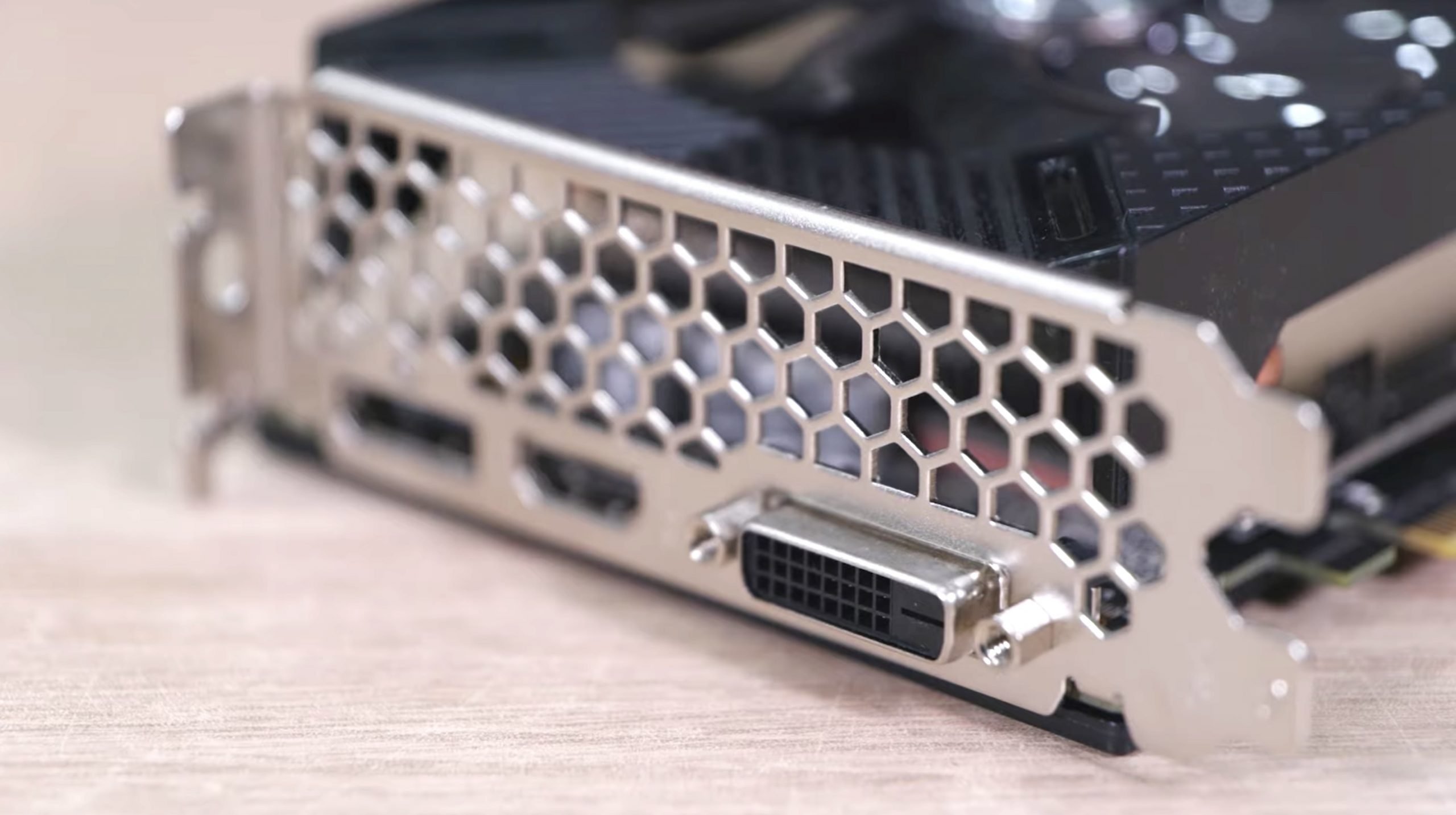

Palit Dual Modeli Değerlendirmesi
Kartın hesaplı olmasını sağlayan port sayısının biraz az olması, DisplayPort, HDMI ve DVI portları var ve hepsinden bir tane mevcut. Güç bağlantısı tek 8 pin ve diğer 2060’lar gibi burada da SLI desteği yok. Arka plaka metal değil sert plastik kullanılmış. PCB’yi koruması açısından güzel. Ayrıca ışıklandırma da tek bir şerit alanında mevcut. Genel anlamda rakiplerine göre hesaplı bir model olmasına karşın performans anlamında büyük bir eksisi yok.
Testten önce sisteminde takılı olan GTX 1070’e göre yüzde 10-15 civarında daha fazla FPS alabiliyorum. RTX sayesinde özellikle Minecraft RTX ya da Control gibi oyunlarda ışın izleme teknolojilerini etkinleştirebilmek, DLSS gibi özelliklere erişebilmek elbette daha güncel bir kart kullandığımı hissettiriyor.
