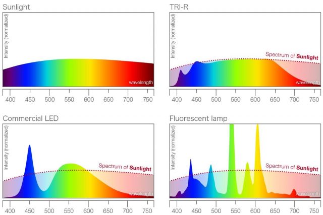

Renk Spektrumu
Güneşten gelen ışınlar (hepsi aynı seviyede olmasa da) tüm renk spektrumunu kaplar ve ‘beyaz’ ışık olarak sınıflandırılır. Bir floresan lamba, Güneş ışığına benzer görünebilir ancak bazı renkleri çok güçlü bir şekilde yayar ve geri kalanı çok düşük bir seviyede yayar, dolayısıyla orantısızdır. Bir monitördeki görüntünün olabildiğince doğal görünmesini istiyorsanız, bunun hesaba katılması ve görüntülenen görüntünün buna göre ayarlanması gerekir. Özellikle renk doğruluğu kritik öneme sahip monitörler için, panel arkası aydınlatma türü hayati öneme sahiptir.
LED arka aydınlatmaların kullanılması, Güneş’inkine daha yakın bir ışık spektrumu üretebildikleri için, sorunu hafifletmeye yardımcı olur. Toshiba gibi şirketler, LED’leri Güneş’in spektrumuna daha da yakın hale getirmek için önemli miktarda para harcadılar. Ancak bunların tüm monitörlerde kullanıldığını görmemiz biraz daha zaman alacak.
ışık spektrumu
Farklı nesnelerden gelen ışık spektrumlarının basitleştirilmiş bir karşılaştırması. Resim: Toshiba

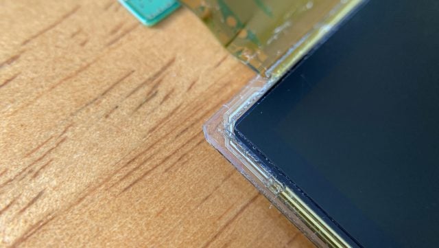

Panelden çıkarılan tüm koruyucu katmanlar ve yan kaplama ile artık ekranın nasıl yapıldığını görebiliyoruz. Yukarıdaki resimde, üst kısım ekranın arkasıdır ve normalde beyaz plastik bir tabaka ile kaplanmış olmalıdır. Arka plan ışığını panelin üzerine dağıtmak için polimer katman, her şeyin neredeyse yarısı kalınlığından oluşmaktadır. Görüntüde görünen alt katmanlar, sıvı kristal ekranın kendisidir. Ancak aralarında birkaç malzeme tabakası daha vardır. İlk tabaka ışığı kılavuz plakadan daha uzağa yayar, ardından ışığı daha da fazla dağıtmak için iki prizmatik katman daha gelir.
monitör paneli katmanları
