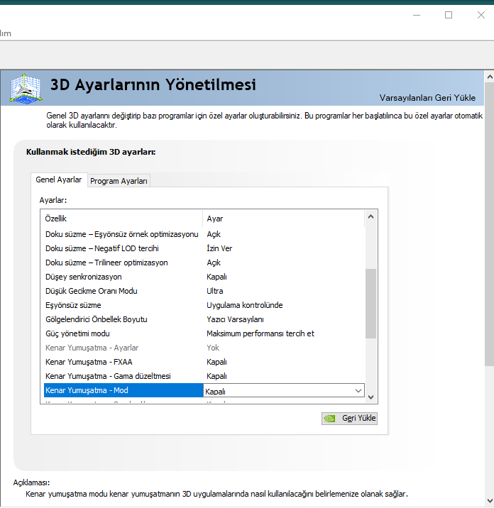

Şimdi ilk ve en önemli bölüm olan “3D ayarları” ile başlayalım. Eğer ayarları başarılı yapabilirsek bu bize oyunlarda ve uygulamalarda performans artışı olarak geri dönecek.
  • “Görüntü ayarlarını önayarla yap” seçeneğine tıkladığınızda dönen bir NVIDIA logosu göreceksiniz.
  • Burada “Gelişmiş 3D görüntü ayarlarını kullan” yazan ikinci seçeneği seçin.
  • Sonrasında yazının sağ tarafındaki “Beni oraya götür” seçeneğine tıklayın.
Burada kafa karıştırıcı birçok ayar göreceksiniz. Şimdi GPU kullanımını etkileyen ayarlara birer birer bakacağız, en iyi performans ayarlarını bulmaya çalışacağız.
Görüntü Keskinleştirme (Image Sharpening): Kapalı
Ayarlar genel kullanımı etkileyeceğinden dolayı görüntü keskinleştirme uygulamamıza gerek yok. Dilerseniz program ayarlarından istediğiniz oyunlara ayrı ayrı keskinleştirme uygulayabilirsiniz.
Anizotropik Filtreleme (Anisotropic Filtering): Kapalı
Anizotropik Filtreleme, oyun içi ayarlarda yapılandırılan bir seçenektir. Bu nedenle genel ayarlarda açmanın bir anlamı yok.
Kenar Yumuşatma – FXAA (FXAA – Antialiasing): Kapalı
Hızlı yaklaşık kenar yumuşatma veya FXAA, oyun içi dokuları daha düşük bir maliyetle geliştirmenize yardımcı olan harika bir kenar yumuşatma modudur. Ancak, pano genelinde açmamıza gerek yok. Yani, uzak tutmak en iyisi.
Kenar Yumuşatma – Gama Düzeltmesi (Gamma Correction -Antialiasing): Kapalı
Gama düzeltmeleri kapatın. Bu ayar özellikle OpenGL programlarında görüntü kalitesini artırmanıza yardımcı olur, bu nedenle genel olarak açık tutmak gereksiz olacak.
Kenar Yumuşatma – Mod (Mode – Antialiasing): Kapalı
FXAA’ya benzer şekilde Kenar Yumuşatma Modu’nu kapalı olarak ayarlayın. Bu ayarlar en iyi şekilde oyun içi ayarlarda yapılandırılmakta.
Arka Plan Uygulaması Maksimum Kare Hızı (Background Max Frame Rate): 20
Oyunlarınızda sık sık Alt+Tab yapıyorsanız ve GPU gücünden tasarruf etmek istiyorsanız, bu ayarı 20 olarak, yani düşük bir değere getirin.
CUDA – GPU’LAR: Tümü
Burada tüm CUDA GPU’larını seçmelisiniz.
Düşük Gecikme Oranı Modu (Low Latency Mode): Ultra
Düşük Gecikme Modu, NVIDIA’nın GPU sahiplerine sunduğu en şaşırtıcı özelliklerden biri. FPS’yi olumsuz etkilemeden rekabetçi oyunlarda gecikmeyi önemli ölçüde azaltmaya yardımcı oluyor ki bu herkesin isteyeceği bir şey. Her oyun bu özelliği gerektirmiyor, bu nedenle ayarı oyuna özel olarak uygulayabilirsiniz.
Maksimum Kare Hızı (Max Frame Rate): İstenen Değer veya Kapalı
Her oyun/uygulamada kare hızınızı sınırlamak istiyorsanız Maksimum Kare Hızı özelliğini kullanabilirsiniz. V-Sync’e iyi bir alternatiftir ve FPS değerini istediğiniz değere getirerek yırtılmayı azaltır. Ayrıca, GPU’nuzu gereğinden fazla zorlamaktan kaçınmanıza da yardımcı olur. Oyunlarda FPS’nizi sınırlamak istemiyorsanız ayarı devre dışı bırakabilir ya da oyuna özel ayar yapabilirsiniz.
OpenGL ile Görüntü Oluşturma GPU’su (OpenGL Rendering GPU): Burada GPU’yu seçin
Herhangi bir OpenGL oyunu çalıştırmak istiyorsanız buradan GPU’nuzu seçin. Bu şekilde tüm OpenGL oyunları en iyi performans için NVIDIA GPU üzerinden çalışacak.
Güç Yönetimi Modu (Power Management Mode): Maksimum Performansı Tercih Edin
Bir dizüstü bilgisayarınız varsa, grafik işlemciyi her zaman maksimum performansta çalıştırmak istemeyebilirsiniz. Bunun yerine güç yönetimi ayarını oyun bazlı olarak yükseğe çekebilirsiniz. Ancak her zaman en yüksek performans istiyorum diyorsanız bu ayarı doğrudan “Maksimum performansı tercih et” şeklinde yapabilirsiniz.
Eğer masaüstü ekran kartı kullanıyorsanız bu ayarı değiştirmek sizin için daha kolay. Maksimuma getirdiğinizde GPU’nuz mümkün olan en yüksek performansta çalışacak ve FPS artışı sağlayacak.
Gölgelendirici Önbellek Boyutu (Shader Cache): Varsayılan Ayarlar
Bu seçimi olduğu gibi bırakın. Oyunun gölgelendirici verilerini PC’nizde derlemek ve depolamak için Shader Cache gerekir.
Monitör Teknolojisi: Monitöre Bağlı Seçim
Değişken yenileme hızı teknolojisine sahip bir monitörünüz varsa, burada G-Sync’i seçin. Bu seçeneği görmüyorsanız ve bir dizüstü bilgisayar kullanıyorsanız, büyük olasılıkla intel Optimus bu seçeneği engelliyor ve G-Sync’i kullanmak için yapabileceğiniz fazla bir şey yok. Dizüstü bilgisayarınızda G-Sync etkinleştirmek için bir MUX anahtarı veya Advanced Optimus teknolojisi şart.
MFAA-Birden Çok Kareli Örneklenmiş Kenar Yumuşatma (Multi-Frame Sampled AA-MFAA): Kapalı
MFAA, NVIDIA’nın tescilli kenar yumuşatma teknolojisi ve çoğu oyunda pek kullanışlı değil. Bu seçeneği genel ayarlarda açtığımızda PC performansı olumsuz etkilenebilir. Yani en iyisi kapalı tutmak.
Anizotropik Örnek Optimizasyonu – Doku Filtreleme (Anisotropic Sample Optimization -Texture Filtering): Açık
Anisotropic Sample Optimation, önemli bir performans etkisi olmaksızın oyunlarda görsel kaliteyi büyük ölçüde artırmaya yarar. En iyi görsel netlik ve optimize edilmiş oyun performansı için aktif hale getirin.
Negatif LOD Tercihi – Doku Filtreleme (Negative LOD Bias – Texture Filtering): İzin Ver
Bu özelliği oyunlarda doku keskinleştirmeye izin verecek şekilde ayarlayın.
Doku Süzme – Kalite (Quality – Texture Filtering): Yüksek Performans
Yüksek performans olarak ayarlayın. Zaten anlayabileceğiniz gibi, bu ayar sayesinde görsel netliğe karşılık en iyi performansı seçiyoruz. Eğer üst düzey bir ekran kartınız varsa “Kalite” seçeneğini kullanabilirsiniz.
Doku Süzme – Trilinear Optimizasyonu (Trilinear Optimization – Texture Filtering): Açık
Dokuları daha keskin hale getirmek için Trilinear Optimizasyon’u aktif hale getirin. Bu sadece dokuları daha iyi hale getirmekle kalmayacak, aynı zamanda oyun performansınızı da olumlu yönde etkileyecek.
Dişli Optimizasyon (Threaded Optimization): Otomatik
Bu ayar otomatikte kalmalı. Birden fazla CPU çekirdeği kullanmak için ayarı değiştirmeyin; bahsi geçen özellik, oyunlarda stabil performans sağlar.
Üçlü Arabellekleme (Triple Buffering): Kapalı
V-Sync kullanmadığımız için Triple Buffering’i etkinleştirmemize gerek yok. Bu yüzden kapatın.
Düşey Senkronizasyon (Vertical Sync): Kapalı
Oyun içi kare hızını monitörünüzün yenileme hızıyla sınırladığı için V-Sync‘i devre dışı bırakın. Ekran yırtılması yaşıyorsanız, kontrol paneli yerine oyu ayarlarından da V-Sync’i aktifleştirebilirsiniz.
