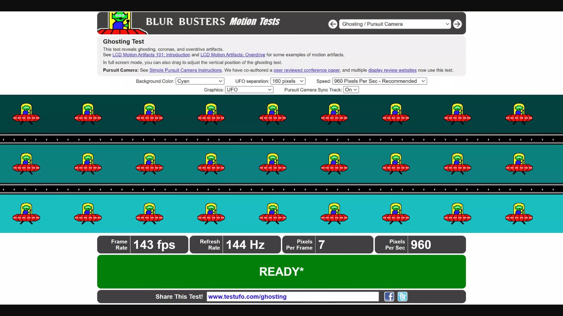

Bitirmeden önce vurgulanması gereken önemli bir husus var: Kare hızı monitörün kendisi tarafından belirlenmez. Kare hızınız kullandığınız yazılım (oyun, medya), merkezi işlem biriminiz (CPU) ve ekran kartınızın (GPU) bir kombinasyonu tarafından belirlenecektir. Bu kare hızının monitörler için önemsiz olduğu anlamına gelmiyor. Birazdan tam olarak anlayacaksınız.

Daha çok oyuncuların dikkat ettiği yenileme hızı, genellikle ekran teknolojilerinde kullanılır ve saniyedeki kare sayısını ifade eder. Bilgisayar monitörlerinde 60 Hz, 120 Hz veya 144 Hz gibi farklı hertz değerleri karşımıza çıkar. Bu hertz değerleri aslında ekranın yenileme hızıdır. Refresh Rate, yani tazeleme oranı denilen bu değer, ekranın bir saniyede kaç kez tazelendiğini belirtir. Ekran, her tazelemede bir kare çizdiği için monitörünüzde gördüğünüz kare sayısı doğrudan tazeleme hızına bağlıdır.
Tazeleme hızı, bir ekranın sunduğu görüntüyü kaç kez güncelleyebileceğini gösteren önemli bir etken. CRT (katot ışınlı tüp) ekranların eski günlerinde bu değer, ekranın içindeki elektron tabancasının ekrana yeni bir görüntü çizme sayısıydı. Düşük yenileme hızı, gözünüzün kareler arasındaki parlaklık değişimini fark etmesi anlamına gelen rahatsız edici titremeye neden oluyordu. Ancak LCD TV’ler gibi günümüzün modern ekranlarında titreme sorunları yaşanmıyor. Günümüzde dijital bir ekranın yenileme hızı yalnızca ekranın görüntüyü ne kadar hızlı yenileyebildiğini ifade etmekte.
Yenileme hızının tipik olarak hertz (Hz) cinsiyle belirtildiğini söylemiştik. Bugün satın alacağınız her ekran en az 60 Hz yenileme hızına sahip olacak. Ancak bildiğiniz gibi daha yüksek yenileme hızına sahip ekranlar da mevcut ve bunlar genellikle oyun oynamak için tasarlanıyor.
Özetle, her yenileme ayrı bir kare/görüntüdür. Saniyede ne kadar çok yenileme olursa görüntü en azından teoride insan gözüne o kadar pürüzsüz görünecektir. Yenileme hızı ve kare hızı (FPS) arasında çok yakın bir ilişki var. Oyuncuların ikisini karıştırmasının nedeni de bu. Teknik olarak ikisi tamamen farklı olsa da birbirlerini etkiliyorlar. Özünde, maksimum yenileme hızınız aynı zamanda ekranınızın gerçekte görüntüleyebileceği maksimum kare hızıdır.

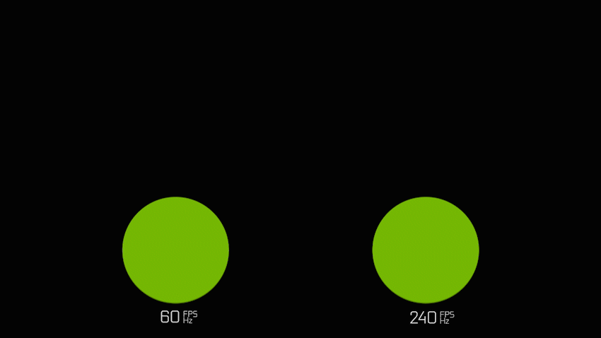

Daha Akıcı Görüntü
Daha önce de söylediğimiz gibi, daha yüksek yenileme hızı daha akıcı görüntü anlamına gelir. Yüksek Hertz değeri, giriş gecikmesi, akıcılık ve görsel nitelik açısından büyük üstünlük sağlıyor. Bu makalede değineceğimiz ana maddeler de işte bunlar.
Daha yüksek yenileme hızlarında daha fazla kare görüntülendiğinden, mümkün olduğunca fazla pürüzsüz bir görüntü oluşur. 30, 60 hatta 120 Hz görüntüler yan yana karşılaştırma yapıldığında aradaki fark oldukça net bir biçimde belli oluyor. Ne kadar çok kare görüntülenirse, hareket halindeki her kare arasındaki fark o kadar küçük olur ve oyun daha akıcı hale gelir.
Bazı oyun geliştiricileri, düşük kare hızlarında görünen farkı azaltmak için kareleri bir araya getiren hareket bulanıklığıyla bu durumu engellemeye çalışıyor. Ancak hareket bulanıklığı devre dışı bırakıldığında düşük ve yüksek yenileme hızları arasındaki akıcılık farkları tekrar belirgin hale geliyor.
120 Hz ekran bile 60’a nazaran gözle görülür derecede çok daha akıcı bir görüntü sunuyor. 240 Hz veya daha üst seviyelerdeki yenileme hızları ise neredeyse olağanüstü bir deneyim sunuyor diyebiliriz.
