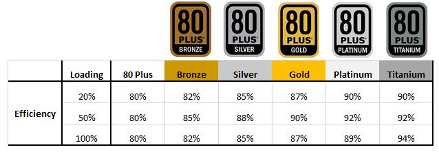

80+ bir PSU almanızı kesinlikle tavsiye ederim. İşte 80+ PSU'ların verimlilik yüzdeleri:

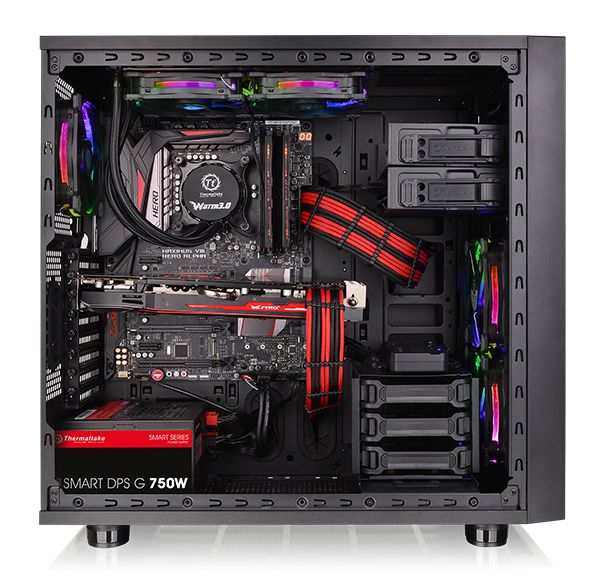

Eğer kasanızın güzel ve hoş gözükmesini istiyorsanız sleeve kablolar kullanabilirsiniz.
Nedir bu sleeve kablolar?: Sleeve kablolar var olan PSU kablosunun değişik renklere sahip kablolar ile değiştirilip çeki düzen verilmesidir.
Örnek sleeve kablo resimleri:
Bu bilgisayar üstünde görünüşü:
A-RGB'ye sahip sleeve kablolar da bulunuyor:

Doğru bilinen yanlışlara baktığımızda en başta 80+ sertifikalı PSU'ların güvenli ve kaliteli olduğu düşünülüyor. Bu tamamen yanlış bir düşünce 80+ sertifikası sadece üstte de değindiğimiz gibi verimlilik sertifikasıdır. Yani kalite değildir!
