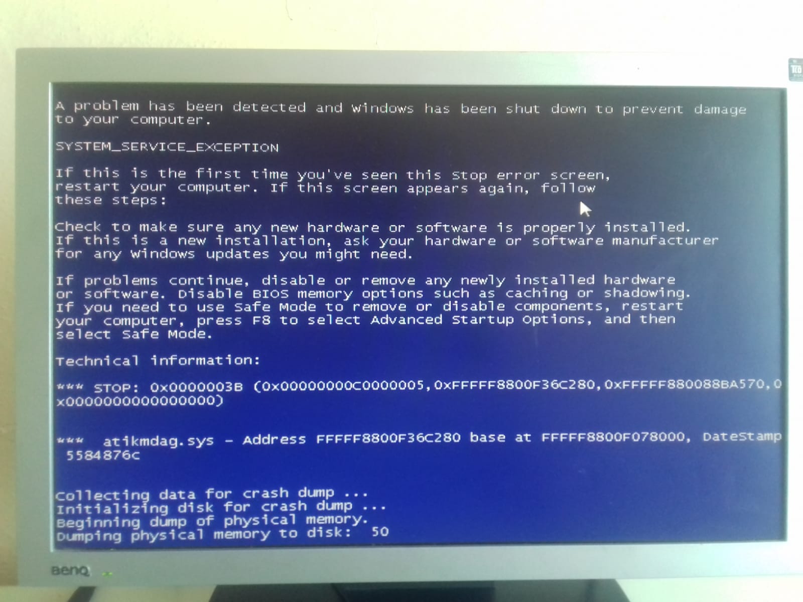

Mavi ekran hatası alıyorum. Bilgisayar açılıyor 5 dakika sonra falan bu hatayı alıyorum. Bunun neden olduğunu ve nasıl çözüleceğini söylerseniz çok sevinirim. Mesajlarınız için şimdiden teşekkürler.

Sistemi yeni aldım. Yaklaşık 1 hafta falan oldu. İlk birkaç gün bir şey yoktu. Bu hatayı verdi şimdi oyundayken mavi ekran verdi, oyundayken verdikten sonra bilgisayar açıldıktan 5 dakika sonra falan vermeye başladı. Bir de benim bilgisayar açılınca hatalar veriyor. Onu ayrı bir konu olarak yazmıştım, bu linkten oraya ulaşabilirsiniz: AMD yükleme yöneticisi hatası - Technopat Sosyal
Bir de yani driverlari yeni yükledim. Simdi bir şey yukedikten sonra mı oldu yoksa önce mi maalesef tam hatırlamıyorum. Şöyle bir olay var, Windows güncelleme yapmıştı. Bilgisayar çok kastigi için hepsini silecektim ki yani Update yapmadan önce çok hızlıydı. Yaklaşık bir 170 tane güncelleme var. Hepsini silecektim, bir 2-3 tanesi sildim. Sonra çok uzun sürüyor diye bıraktım, yani hatirladiklarım bu kadar. Ekran kartında bir problem yoktur inşallah.
Öncelikle AMD driver temizleyiciyi kurun kendi elinizle kaldırdıktan sonra bu yazılımı çalıştırıp yüklü olan her bir AMD dosyasını silin, program otomatik silecektir zaten. Daha sonra güncel sürümü kurun ve bir deneyin sorun devam ediyor mu?
Program: https://www.amd.com/en/support/kb/faq/gpu-601

Öncelikle yapmanız gereken şey sistemininizin parçalarını bizimle paylaşmanız.
R7 370 Gaming ekran kartı, 8 GB DDR3 RAM, i3 3240 işlemci bir de Windows 7 Ultimate kullanıyorum.
Sistem alındığından berimi böyle yoksa yakın zamanda yaptığınız bir yükleme,driver update sonrasımı bu hatayı almaya başladınız ?
Sistem alındığından berimi böyle yoksa yakın zamanda yaptığınız bir yükleme, driver Update sonrasımı bu hatayı almaya başladınız?

Minidump dosyalarını paylaşın.
Buyrun.
Oldu valla çok sağ ol her şey için teşekkürler.
Dosya herkese açık halde olmadığından göremiyoruz. Paylaşıma açık hale getirin.
Sorun halloldu teşekkürler.
