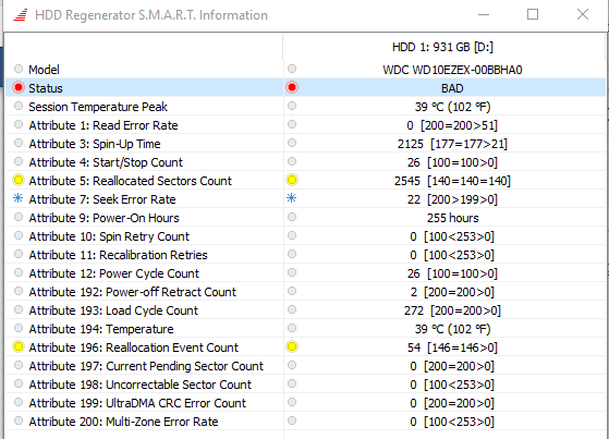

Quick scan özelliği pek bir işe yaramaz. Tam tarama yapılmalı. Ancak şu zamana kadar 2545 tane sektörü iptal edip yenisini atadığına göre zaten diskte bir şeyler ters gidiyor demektir.
Sadece 255 saat açık kalmış ve 26 kez aç-kapa yapılmış. Hepsiburada'nın kendisi refurbished disk satmayacağına göre bu diskin başına bir iş gelmiş olmalı. Veyahut bir üretim hatası gibi bir şey olabilir.
Hocam diski hiç oynatmadım kasamın içinde sabit duruyodu oyun yüklemeden falan bozulmayacağına göre bir sıkıntı var ama çözemedim
Bütün sağlık testi yapanlar aynı kanıya vardı ise ve disk bir şekilde kendini belli ediyorsa garanti için vakit kaybetmeyin. Paketlemeyi çok iyi yapın ki kargo darbesi yüzünden birde suçlu çıkmayın.
Tamam hocam sağolun yarın ilk iş ona bakacağım. Garantiye vermeden bunu düzeltmenin bir yolu yok değil mi ?
HDD regeneration diye bir program var. Bir de onunla deneyin. Ama arkadaşlar haklı. Bir şekilde darbeye maruz kalmış olabilir. Ya da fabrikasyon hata olabilir.
Onlada bakayım hocam ama muhtemelen dediğiniz gibi bir darbe tarzı birşey olmuş olabilir
Sonuç aynı hocam

Merhaba. Ben yaklaşık 1 ay önce Hepsiburada'dan "WD Blue 1 TB 7200RPM" hard disk aldım site kendisi satıyordu. Hard diskimde yavaşlamalar fark ettim ve HD Tune Pro ile bakmak istedim health ekranında 2545 tane bad sectore denk geldim. Hard Disk Sentinel'de ise HDD sağlığı %0 gözüküyor. 1 ayda böyle olması normal mi? Fabrika çıkışlı mı bir hata var yoksa?
Bir de donanımsal olmama ihtimali var mı programla falan düzelebilir mi?

Arkadaşın haberi yokken ev halkı tarafından bir darbe gelmiş olabilir diye düşündüm ama... Spin-up time değeri ve diğer etkilenecek değerler normal olunca fabrikasyon şüphesi ağır bastı.
Hocam evde bir abim birde ben bilgisayarı kullanıyoruz 2mizde hiç bir şekilde dokunmadık hddye. Kasanın içinde hddnin sürgülü yeri var kasa neredeyse hiç oynamadı ek olarak vidalama işlemi tamamen yapıldı oynasa bile etkilemez diye düşünüyorum. Ek olarak kasa veya hdd hiç darbe almadı olduğu gibi duruyodu yani hdd darbe almış olsa ilk günden bu sorun baş gösterirdi gibime geliyor.

Bu HDD büyük ihtimalle fabrikadan sorunlu çıktı garantiye gönderin.
Tamam hocam göndereceğim. Fakat sorunlu çıkmış olsa direkt ilk günden bu sorun baş göstermez miydi
Birde şuan disk %15 parçalanmış gözüküyor onunla bir alakası yok değil mi bu olayın
