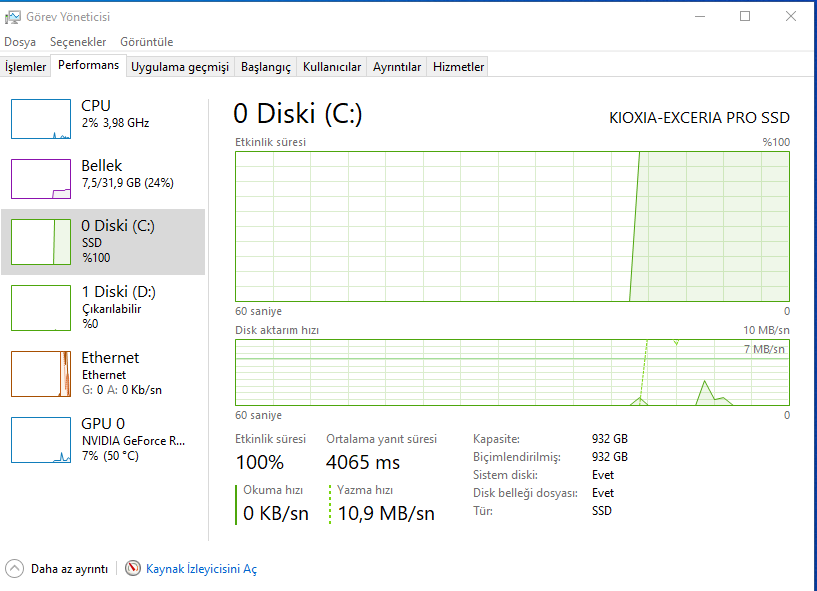

2. Slota takınca kasılma yada donma olmuyor sonuçlar ise bu şekilde, kafam çok karıştı. Tüm sistemi toplayalı 1 ay oldu, aktif olarak kullanmadığım için yeni fark ediyorum sorunu, sorun anakartta mı diskte mi anlayamıyorum.
    535,1 KB · Görüntüleme: 18
Gen 3 için sonuçlar normal.
SSD'yi başka bir cihazda deneme imkanınız varsa anca anlaşılır durum veya anakarta farklı SSD takarak. Bilgisayarcılarda belki SSD'yi deneyebilirsiniz.
