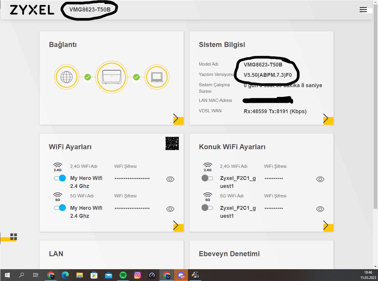

Eki Görüntüle 1702519
Sağdaki işaretlediğim yeri atarsanız yardımcı olurum.
Selam sayın hocam, bu modemin aynısından mevcut bende. Siz de bu konuya bayağı ilgili birisiniz, sizden ricam benim hat değerlerimi size paylaşsam nedir ne değildir, Max kaça kadar alabilirim bilgilendirir misiniz?

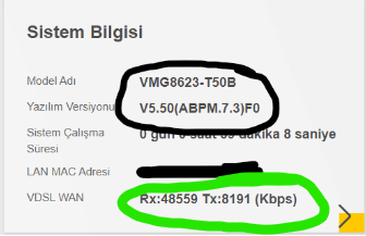

Modeminizdeki yeşil işaretlediğim yeri atar mısınız? Muhtemelen size 15 upload tanımlanmış.
Nereden bakıyoruz o kısma.

Umarım doğru yeri çekmişimdir.
