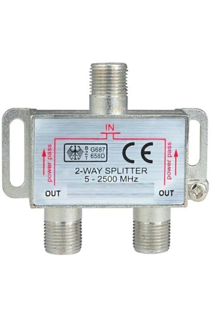

Benzer bi sorunu yaşamıştım. Vaad edilen hız herşey yolunda olmasına rağmen verilemiyordu. Eve geldiler kontroller yaptılar. Sorun şu tarz bi cihazdan çıktı. O değişince düzeldi.
Eki Görüntüle 2400214
Şuan herhalde eve gelip kontrol sağlamayacaklar ama sorun bilgisayar parçamda falan olabilir mi diye düşünmeye başladım.
