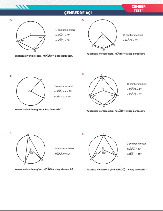

Sayısal 11. sınıf matematik çemberin temel ve yardımcı elemanları test sorusu
Ama diğer sayfalardakiler galiba daha zor. Onları da atayım mı?

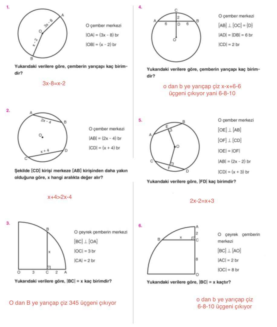

Ayaküstü çözdüm bunları dışarıdayım şuan maalesef hepsini at çözebildiğimi çözeyim.
4. soruda yanlış yazmışım x-x+2-6 üçgeni olacak.

Siteden soruları buldum. Siteye girip yolu takip et.
2023-2024 orijinal yayınları kitaplarımız > mikroorijinal yayınları > mikro öğreten fasiküller (möf) > 11. sınıf mikro öğreten fasiküller > çember > çemberde açı test 1 (biraz aşağı kaydırman lazım.)
