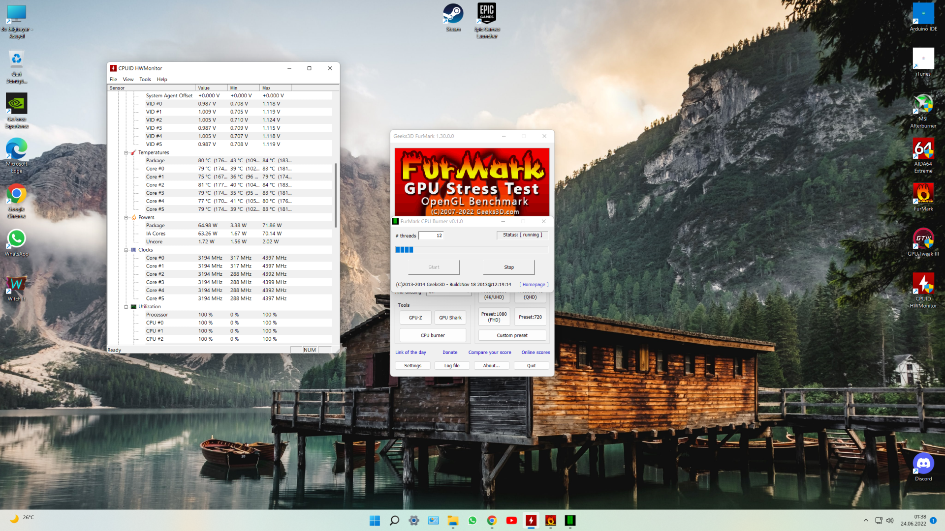

12400F işlemcimin gereğinden fazla ısındığını düşünüyorum. Sizlerinde bilgisini almak istedim.
Öncelikle sistemde Corsair RM850 PSU var. Bu PSU da tek 8 pin CPU güç bağlantısı var. Anakartım MSI Pro B660-A ATX bir anakart ve 8+4 CPU besleme girişi var lakin ben PSU'dan kaynaklı tek 8 pin verebiliyorum. Soğutucu olarak da stok soğutucuyu kullanıyorum. Termal macunum ise Cooler Master Maker. Tüm bunların toplamında sistemi FurMark CPU Burn testi ile test ediyorum. Sistem maksimum 71 wattları görürken 65 watt dolaylarında seyrediyor. Sıcaklık olarak da 84'e gidiyor ortalama 81'lerde dolanıyor. CPU hızıysa bu sıcaklıklarda 3200'ü geçemiyor. Merak ettiğim +4 pin güç bağlantısının bir eksiği olur mu? Ayrıca bu değerler çok fazla değil mi?

+4pin K ibareli işlemciler üst düzey O.C işlemlerinde kararsız çalışma gibi durumların önüne geçtiği iddia edilse de sizin sorununuz sanki sıcaklık değerleri gibi. Ben de 12400f işlemciyi MSI Pro Z690 A anakartta kullanıyorum tek 8pin ile hiçbir sorun çıkmıyor. Zaten işlemci en fazla Cinebenchte 80W çekiyor. Kasanızın hava akışı yeterli değilse olabilir. Gerçi 12400f çok serin çalışan bir işlemci. En güncel stabil Bios'u yüklediğinizden emin olun. MSI'ın giriş ve orta seviye anakartlarında biraz bios sorunu var şuan.

İlginiz için teşekkür ederim. Siteden en güncel Bios'u yükledim kasam ise Corsair TD500 Mesh. Hava akışı harika değil ama kötüde değil kesinlikle. Sıvı soğutmasız idare eder diyordum ama mevcut şartlarda pek etmeyecek gibi. İnternetteki test sonuçlarından fazla çıkması bir tık üzdü beni :/

Hyper 212 black ed. ile push-pull kullanıyorum ben. N11'de 599TL'ye görmüştüm. Lga 1200 uyumlu olmasına karşın lga1700 anakartlara da takılabiliyor. Çok masraf edip aio sıvı soğutucu almanıza gerek yok pek bütçe yüksek değilse. Elimde ayrıyetten 11400f'te mevcut. Oyunlarda %10-15 arası minimal farklar var. Şu an A-B test yapıyorum. 12400f iyi bir f/p işlemci ancak ihtiyaç duyduğu anakartlar oldukça pahalı. Duruma göre ikisinden birini elden çıkarmak durumundayım :( Cinebench testinde çoklu çekirdekte 12k puanın altına düşüyorsa CPU uygun fiyatlı hava soğutucu alsanız fena olmaz. Güle güle kullanın bu arada.
Tavsiyeleriniz için gerçekten teşekkür ederim. Evet 11450 gibi bir değer alıyorum Cinebench' te. Siz nasıl skorlar alıyorsunuz ? Kötü bir çipe mi denk geldim yoksa :(

12390~12250 gibi skorlar alıyorum. Kullandığım anakart MSI Pro Z690-A. Tam olarak 13tane bios güncellemesi yapmam gerekti stabil değerlere ulaşmam için. İlk başta benim de 11300 civarlarıydı. Hatta direkt satıp 11400F'e geri dönecektim fark çok az diye. Sonrasında forumlar üzerinde araştırmalar yapıp biosları tek tek deneyip iyisini bulduğumda bir daha zaman tanımak istedim. Power limit ve xmp ayarlarınızı kontrol edin dilerseniz. MSI anakartlarda bios resetleme sorunu da var maalesef. Şu an için bioslar aşırı karmaşık, halen stabil olanı bulmak zor. Msı'ın kendi support sayfasındaki bioslar bende kötü sonuçlar verdi. Msı forumdan birkaç kullanıcı iyi çalıştıklarını teyit ettikleri önceki biosları yedeklemiş ve drive üzerinden paylaşmış. Soğutucudan önce biosları iyi araştırmakta fayda var. W11 uyumluluğu, lga 1700 soketler ve ddr5/ddr4 uyumlulukları yüzünden oldukça karmaşık hal almış bioslar. O yüzden iyice kontrol edin derim. Zaten üst seviye olmayan bir işlemci :) Çok kötü silikona denk geleceğinizi sanmam.

Hocam harikasınız. Ben sizin kadar tecrübeli bir kullanıcı değilim :/ Sizin kadar tecrübe kazanana kadar 11400 skor almaya devam :)
