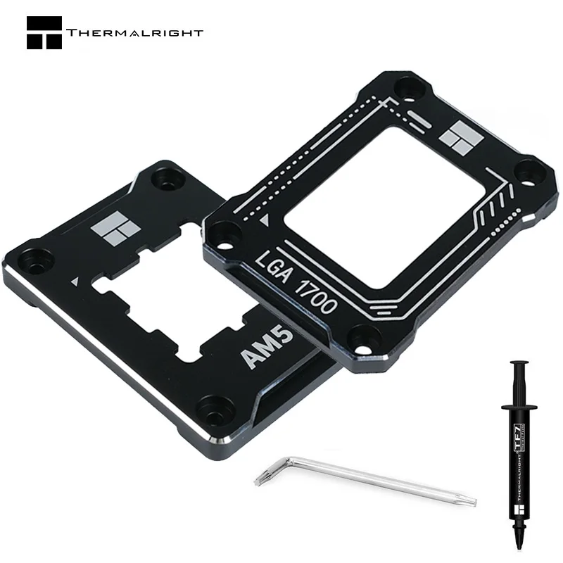

Washer mod değilde Thermalright'ın contact frame'i satılıyor. Onu alınca her şey düzeliyor ama işlemciye 10K para vermişken bir de ekstradan neden 1K vereyim bir parça için.

Evet. Bu parça çok kullanılıyor. Ama bu sorunu anakart üreticileri neden bilgilendirip parça değişikliği yapmıyorlar anlamış değilim. Isınma sorununu çözmek için işlemcinin e core özelliğini kapatmak zorunda kaldım.
Ve bu parçayı kullanırsan işlemcinin garantisi gidiyor otomatikmen . Asıl saçmalık burada.

Ürün uygun fiyata var Aliexpress'te:
Ayrıca garantisi gitmiyor zira işlemci ile alakalı bir durum değil. Anakartla da alakalı bir durum değil. Anakartın soketini soküp yerine bunu takıyorsunuz.
Denenebilir belki hatta Reddit'te bir kullanıcı, benim kullandığım anakartla denemiş:

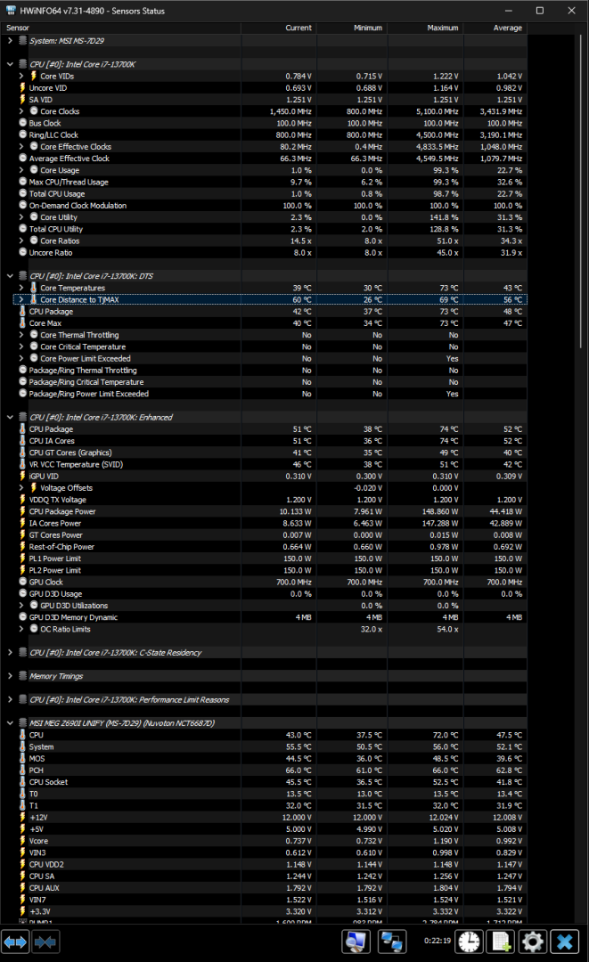

Bu nedenle stok haliyle denemedim işlemciyi. 150 Watt LP limiti koydum. Biraz UV, Lite ve LLC'yi 5 çekip P Core ve E Core Max Ratio'ları da sınırlayınca, sonuçlar böyle oldu:

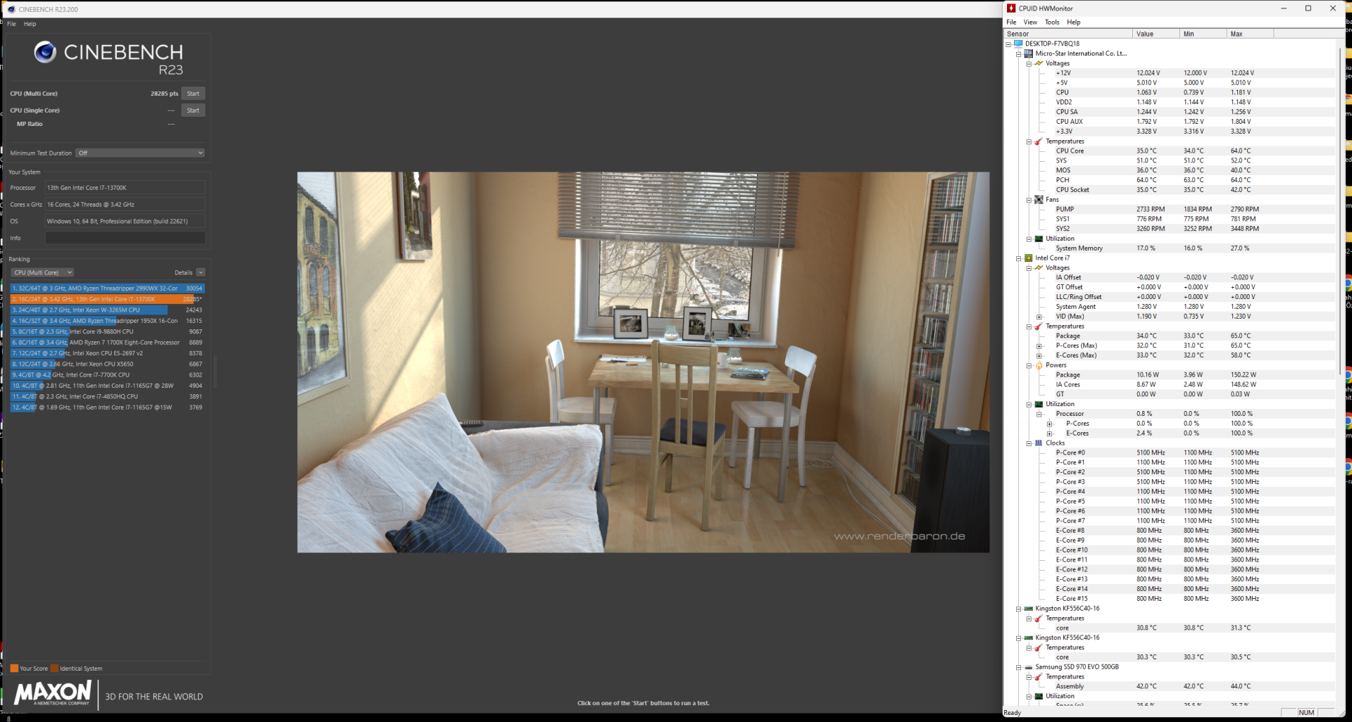

30 dakika stres testinin sonucu da bu şekilde:
SFF sisteme göre sonuçlardan memnunum. Zira kasada sadece iki fan var, radyatördeki ML 120 Pro'lar. Fan curve ile maksimumda 1600 RPM'de çalışıyor.
Normal CB23 skoru 31-32K civarlarındaydı diye hatırlıyorum 13700K'nın. Baya sınırlamışsın gibi geldi. Sıcaklıklar çok düşük zaten bence 90'a kadar zorlayabilirsin.
