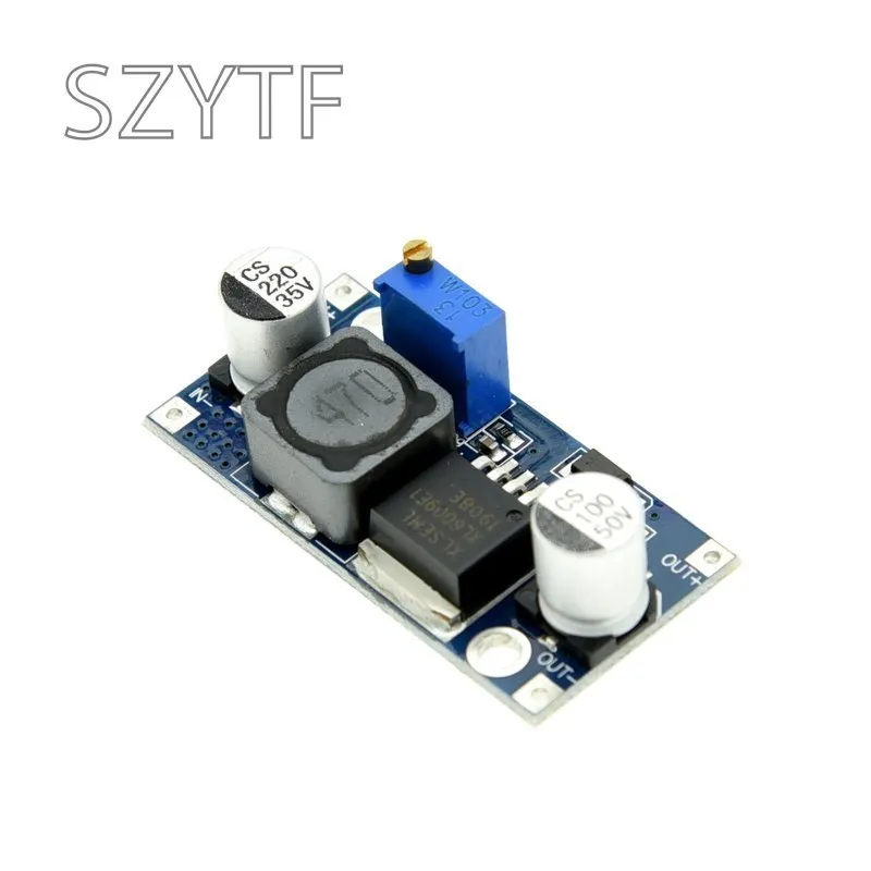

Biraz internete baktım 9-12v 0.5-1 amper adaptör işi çözer muhtelemen. Kardeşimin laptop soğutucusu için de alabilirim bir tane onun fanı da hemen yavaşlamıştı işlevini yitirdi.
Bir örnek. Bu gelişmişi tabi benimkine göre.
Uyduruk bir fan için hem oylesi bir cihazı kullanmaya gerek yok hemde zaten o cihaz daha faydalı yerlerde kullanılır diye düşünüyorum.
Prizler Ac olduğundan bu devreyi Dc çıkış veren güç kaynağına bağlamak gerekir herhalde, pil de olabilir. Taşıma kolaylığı ortadan kalkar tabi.
