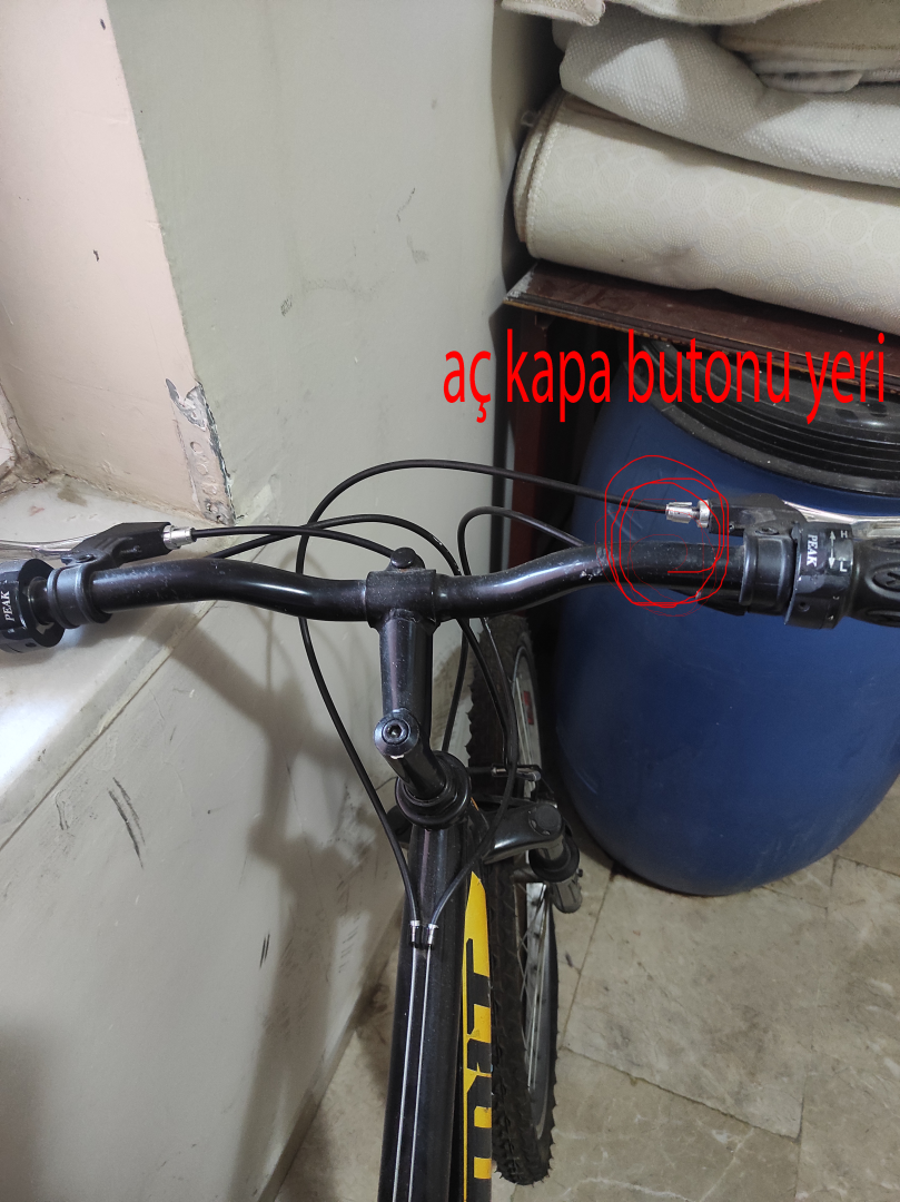

Bisikletimin altına şerit led döşeyip butonunu gidona, elime en yakın yere koymak istiyorum. Bunun için fazla mesafeli kablo gerek ve kablo fazla uzun oluncada bildiğiniz gibi voltaj düşmesi olur. Ledin istediği voltajın altına inmemek için iki tane 9 volt pil kısaca 18v takmak istiyorum. Ledler 12 volt olduğu için patlama riski varmıdır ama bir yandan led ise 1 metre boyunca yanacak. Sizce 18v bağlasam patlar mı? Resimleri amatörce yaptım, fazla bir şey beklemeyin iyi günler, teşekkürler :)

Bisikletimin altına şerit LED döşeyip butonunu gidona, elime en yakın yere koymak istiyorum. Bunun için fazla mesafeli kablo gerek ve kablo fazla uzun olunca da bildiğiniz gibi voltaj düşmesi olur. LED'in istediği voltajın altına inmemek için iki tane 9 volt pil kısaca 18v takmak istiyorum. LED'ler 12 volt olduğu için patlama riski var mıdır ama bir yandan LED ise 1 metre boyunca yanacak. Sizce 18v bağlasam patlar mı? Resimleri amatörce yaptım, fazla bir şey beklemeyin iyi günler, teşekkürler :)Eki Görüntüle 2079377
Eki Görüntüle 2079376Eki Görüntüle 2079379
