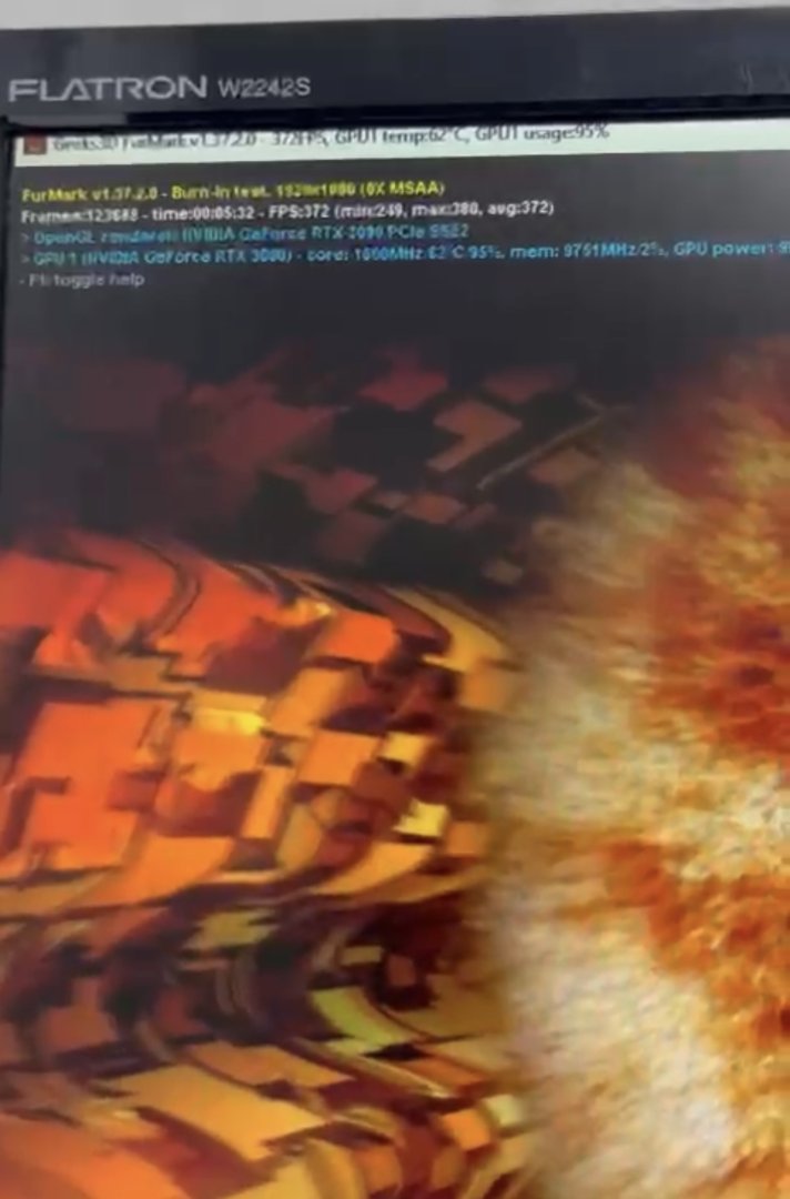

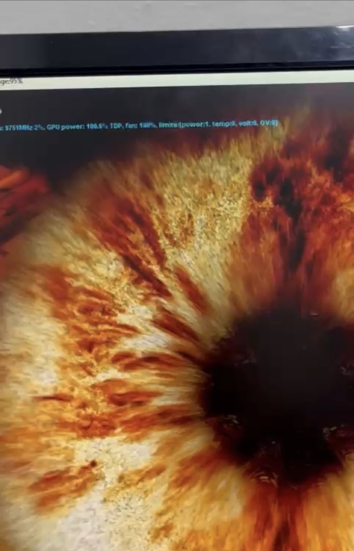

Başta mininglenmiş bir kart diye düşündüm ama aradığımda mininglenmediğini 1.5 yıl sadece oyun için kullandığını öğrendim. Doğru mu söylüyor bilmiyorum. Sonra FurMark programında test yaptı ve Max 67 derece gördü. Bu da aklıma acaba kartın TDP'sini düşük olarak mı test yapmış diye düşündürdü. Bunu sorduğumda ise ben bilmiyorum diyerek geçiştirdi. Sizce alınmalı mı?
Kartın faturası varsa 1 bucuk yıl önce sıfır aldıysa minnige zaten fazla maruz kalmamıştır kart yapmış bile olsa.
Test imkanı sunuyorsa siz gidin bildiğiniz bir iki testi uygulayın.
Funmark Test görselini atabilir misiniz. Tüm ekranın görüneceği şekilde birkaç foto atsın hocam.
Daha önce karşılaştım çünkü hocam 300watt çeken kart oynama ile 180 watt çekiyordu Funmark testinde böyle dolandırıcılıklar mevcut. 5 dakika test sonucu dediğim görselleri atsın.

FurMark test görselini atabilir misiniz? Tüm ekranın görüneceği şekilde birkaç fotoğraf atsın hocam.
Daha önce karşılaştım çünkü hocam 300watt çeken kart oynama ile 180 watt çekiyordu FurMark testinde böyle dolandırıcılıklar mevcut. 5 dakika test sonucu dediğim görselleri atsın.
Görselleri attım.

Hocam arkadaş dediğim kısmı atmamış GPU Chip power yazan kısmı görünücek şekilde foto alabilir miyim
Ayrıca board power yazan kısım da olması gerekli
Arkadaş kartın kaç watt çektiğini görselini atsın.
Hocam arkadaş dediğim kısmı atmamış GPU chip Power yazan kısmı görünücek şekilde fotoğraf alabilir miyim?
Ayrıca board Power yazan kısım da olması gerekli.
Hocam adama sorduğumda yukarıda belirttiğim gibi bilmiyorum dedi. Bende GPU chip Power ve board Power kısmının nasıl açılacağını bilmiyorum.

Hocam 3090'lı sistem toplayan adamın bu kadar bilgisiz olacağını düşünmüyorum uzak durun derim kartın core ve memory clock hızları olması gerektiğinden daha düşük çalışıyor funmark testinde. Ayrıca kart olarak funmark testinde okadar soğuk çalışması garibime gitti 0 testlerinde uzay montajda bile gaming X trio gibi modellerde bile stress testinde 72-73 derecede çalışan bir kart bu kasa içerisinde 80 dereceyi görmesi gerekirdi. Ben güvenemedim arkadaşa Funmark TDP değerini bilmeyen adam karta bukadar bakım yapmaz. Bu kadar soğuk çalışmazdı kart onca kullanımdan sonra. Ben yaklaşmazdım o karta hocam.
