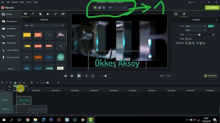

1. Olarak yeşil kısımdan çözünürlüğü 1920.1080 yapacaksın.
2. Olarak görüntüyü gördüğün kısım var ökkeş aksoy yazan. Orada mevcut video çözünürlüğün seçtiğin çözünürlük olan 1920 den düşük olduğu için, video tam ekran olmuyor. Elinle köşelerden büyütüp tam ekran yapıcaksın.
3. Adımda ise "Share" tuşuna basıp ordaki ayarlardan çözünürlüğü 1920.1080 yapacaksın.
Bu şekilde çözünürlük ne olursa olsun Full HD yapabiliyorsun. Ama görüntü kalitesinde bir değişiklik olmuyor. Ben yarısı 900p öbür yarısı 1080p olan videolarımı 1080p yapıyorum.

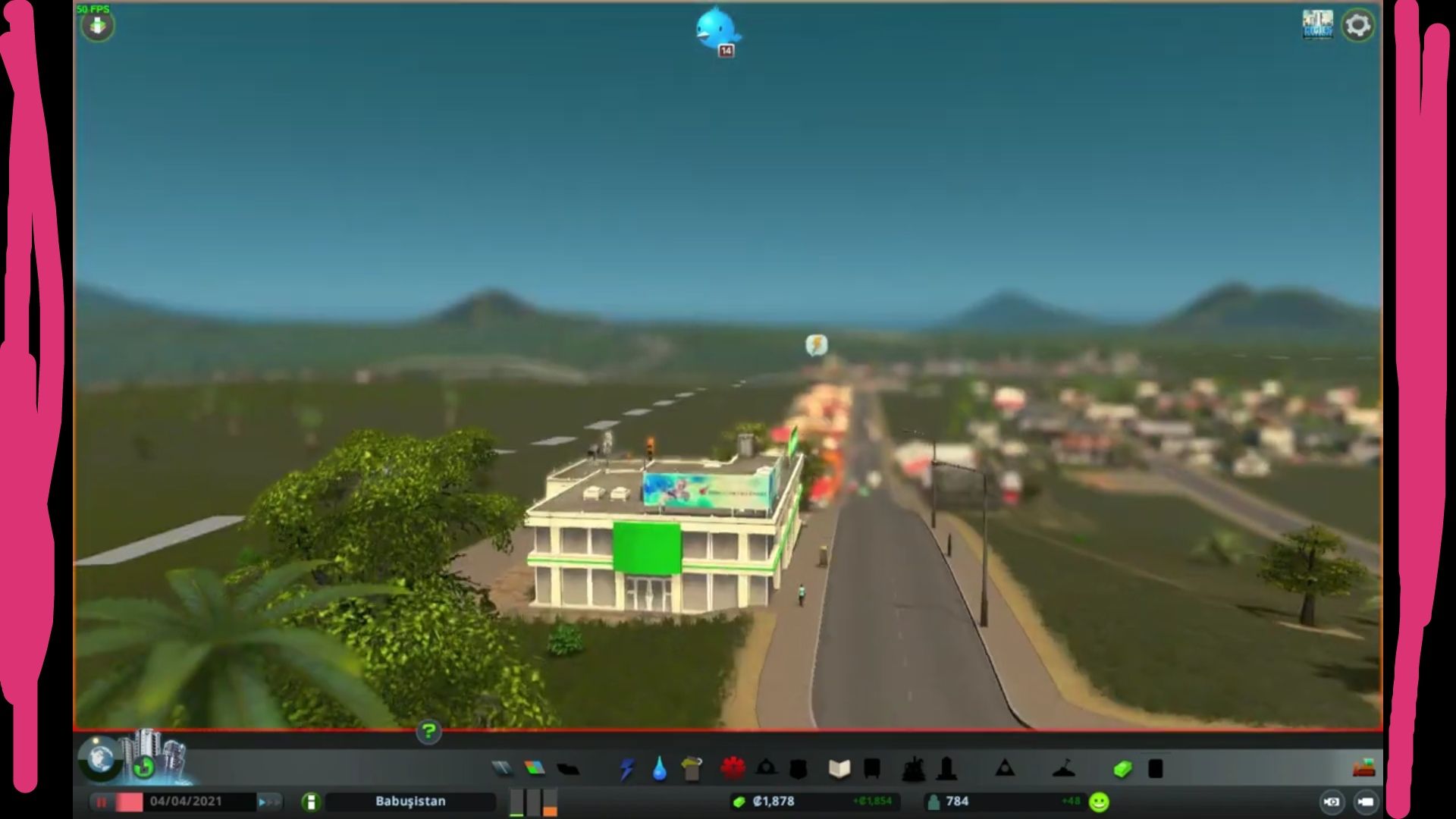

Benim bilgisayarım 1440x900p. Yani 16*10 oluyor.
Telefonum ise 1920x1080p. 16*9 olarak geçiyor.
Bilgisayardan çektiğim kayıt telefondan izlerken aradaki 1 oran fark olduğu için otomatik olarak oralar boş oluyor. Pembe ile boyadım sağ ve solda çok hafif siyah bar. Yani boş bir alan oluyor. 16*10 monitör ile çekilen videolarımı 16*10 monitörlü bilgisayardan izleyince tam ekran herhangi bir sorun yok. Ancak yaygın çözünürlük oranı olan 16*9 sahip birisi çektiğim kaydı izleyince yanda siyah bar gözüküyor.
Siyah bar yok etmeyi bilmiyorum.
Eki Görüntüle 832833
Bilgisayara otursam gece olmasa göstereceğim telefondan yapayım.
1. olarak yeşil kısımdan çözünürlüğü 1920.1080 yapacaksın.
2. olarak görüntüyü gördüğün kısım var ökkeş aksoy yazan. Orada mevcut video çözünürlüğün seçtiğin çözünürlük olan 1920'den düşük olduğu için, video tam ekran olmuyor. Elinle köşelerden büyütüp tam ekran yapacaksın.
3. adımda ise "share" tuşuna basıp oradaki ayarlardan çözünürlüğü 1920.1080 yapacaksın.
Bu şekilde çözünürlük ne olursa olsun Full HD yapabiliyorsun. Ama görüntü kalitesinde bir değişiklik olmuyor. Ben yarısı 900P öbür yarısı 1080P olan videolarımı 1080P yapıyorum.
Doğrudan 900P yapsam 1080P kısımlar kalitesiz oluyor. Bende boyut artsın önemli değil deyip doğrudan tüm Video'yu 1080P yapıyorum.
Öğlen uyanınca fotolar ile yeniden göstereceğim.
Eki Görüntüle 832846
Benim bilgisayarım 1440x900P. Yani 16*10 oluyor.
Telefonum ise 1920x1080P. 16*9 olarak geçiyor.
