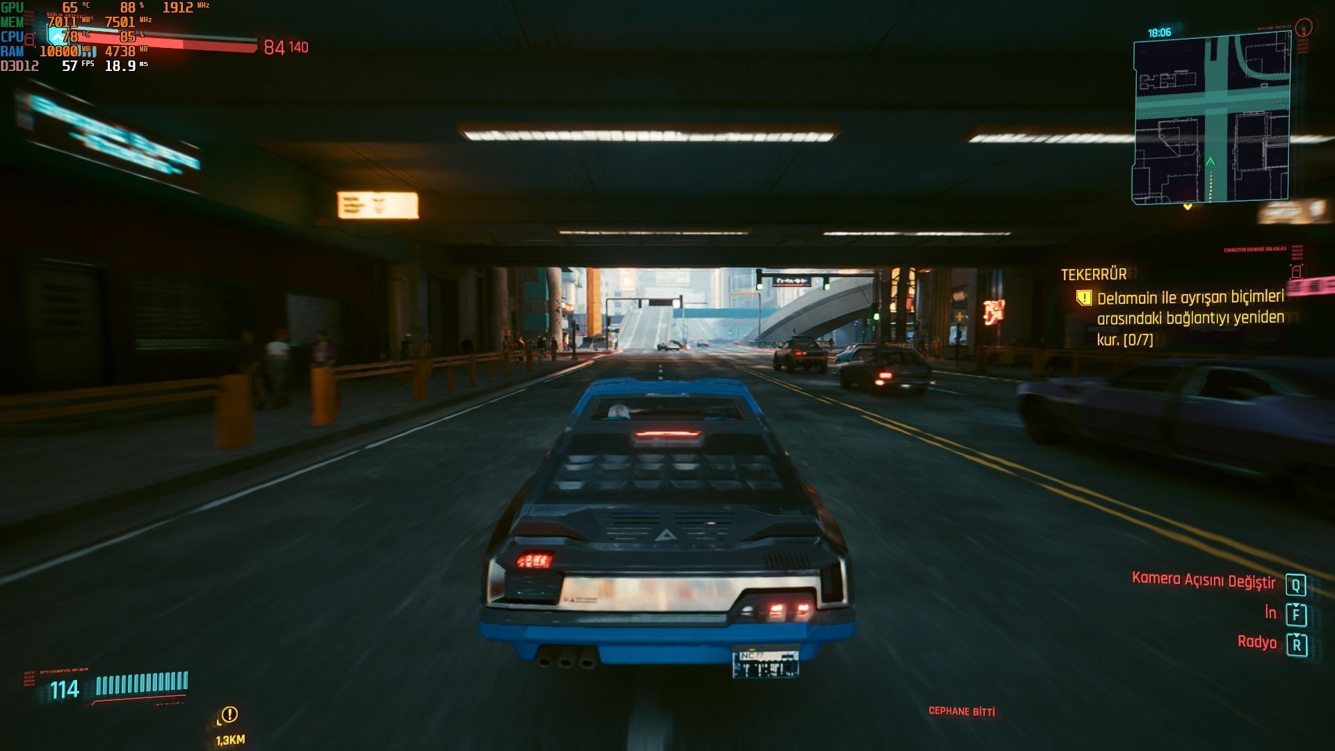

Hocam sistemin sıkıntısı bitmiyor bu teknoloji işi şans işi cyburpunk 2077 Ultra'da GPU kullanımı yüzde 80'lere düşüyor darboğaz oluyor FPS yerlerde geziyor.

Hocam ayalarınız 1080p, RTX on, DLSS quality mi?
Bir de CPU değerlerini atar mısın ısı kullanım vs.
RDR 2 gibi oyunlarda da bir dene istersen.
Ayarlar öyle hocam

Hocam benim bildiğim kadarıyla bu darboğaz değil oyun optimizasyonuyla alakalı bir problem darboğaz demen için CPU %100 GPU %60, 70, 80'lerde olması lazım.

Darboğazın oranları olur. Yani düşüğü, ortası, fazlası vardır. İşlemci mutlaka %100 olacak diye kuralı yok. Arkadaşın hafif derecede darboğazı oluyor. Bu da FPS düşmesine neden olmuş. Oyunla ilgili sorun olsaydı Cyberpunk oynayan herkes bunu söylerdi. Oyunda sorun yok. Kendim 423 saat oynadım.

bir kaç oyunda daha deneyeceğim olmadı iade için uğraşacağım hevesim içimde kaldı o kadar para verdik cyburpunk oynayıyoruz
o zaman iade etmem en doğrusu olur galiba
