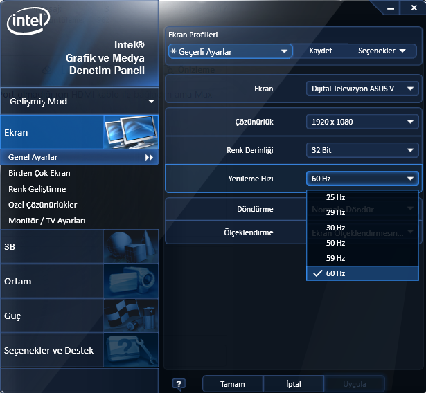

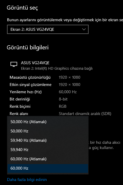

Başlıkta belirtiğin gibi bir sorun alıyorum. 9 yıllık bir laptopum var. İçinde Display Port kablo çıktı ama laptopta Display Port olmadığı için HDMI kablo ile bağladım monitörüm 165 Hz olmasına rağmen Max 60 Hz veriyor.

Desteklemiyor olabilir.
Bende onu düşündüm çünkü arkadaşın pcsine bağlıyınca aynı monitörü 165Hz açtı ama aynı kablo ile denemedim.
HDMI kablo sürümü nedir?
Tam olarak bilmiyorum ama kullandığım kablo bu bir bakın isterseniz.
Anakarta değil de ekran kartına bagla bir de.
Laptop bu sadece 1 çıkışı var oda işlemciden geliyor sanırım.
CRU ile çıkartmayı deneyin. (eğer bu konuya bakanlar varsa onlar da görsün diye yazdım)
