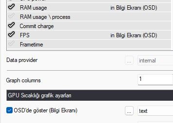

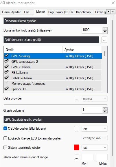

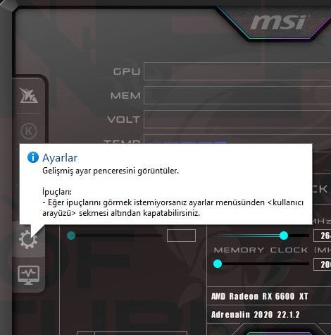

MSI Afterburner sana çok yardımı dokunan program olur. Ben kendi kullandığım şekilde sana basitçe atayım.
Kurduktan sonra ayarlara giriyorsun ve izleme ekranında şunları seçiyorsun (sol taraflarındaki tik işaretine basarak). FPS kısmını seçtiğinde OSD'de göster çıkmaz onu kendin seçersin sonra en alttan tamam der çıkarsın.
Bundan sonra şu üzerinde "60" sayısı yazan yere tıklıyorsun ve açılan pencereden "On Screen Display Zoom" olanı bir tık sağa çekersin ki adam gibi gör.
Buraya kadar doğru yaptıysan oyuna girdiğinde sağ üst köşede veriler çıkacaktır benimki gibi. % işareti kullanımı gösterir, bu senin için en önemli kısım. Üstteki ekran kartı alttaki işlemci kullanımı olur. Ben bu şekilde kullanıyorum örnek bir video mu da atıyorum.
