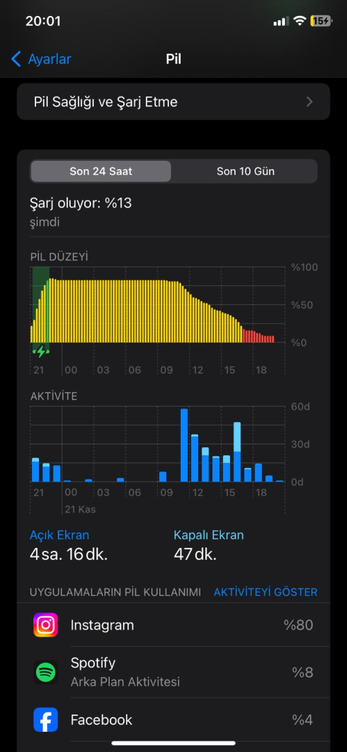

Hocam telefonu deneme maksatlı 1 gün içinde tekrar dikkatli kullandım. Şarj %85 iken başladım saat 11'de kullanmaya başladım şimdi telefon şarj %10 da kapandı. Telefonu aldığım yere gittiğimde IPhone'larda normal bir şey dedi gönderdi. Benim de aklıma yatmadı bu olay hele ki %10 da telefonun kapanması hiç mantıklı değil bence.
Eki Görüntüle 2356962
İsterseniz dikkatli kullanmayın yine ortalama aynı oranda gider sarjları dikkatli kullanınca 6 saat ekran süresi alıyorsanız bunda 5 saat alırsınız gibi düşünün ayrıca aldığınız yer size palavra atıyor cihazınız %10 da kapanıyorsa piliniz ölmüş sayılır nereden biliyorsun diyebilirsin kenarda bulunan en eski cihazlarımdan olan iPhone 4s, 6 ve X şu an pilleri ölü hani alındıklarından beri asla değişime sokmadım ve aktif kullandım pil %10-15 gibi seviyeye gelince otomatik %0 yapıp kapanıyor bu işte bir çomak var en ucuz yol bir tane kaliteli Çin marka pil alıp takın geçin 2000 lira belki çıkar cebinizden ya da iade etmek için ya da ücretsiz tamir için hakkınızı arayın bunları yapmadan önce emin olmak için iTunes üzerinden baştan yazılım kurmayı unutmayın. (format gibi)
