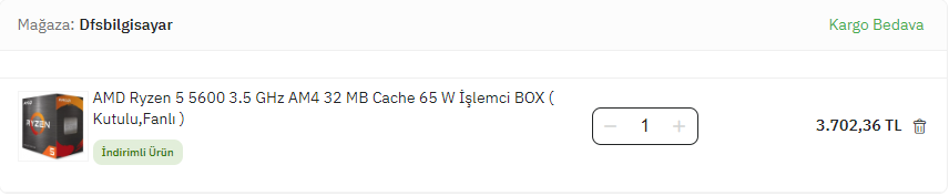

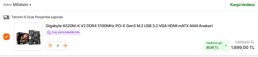

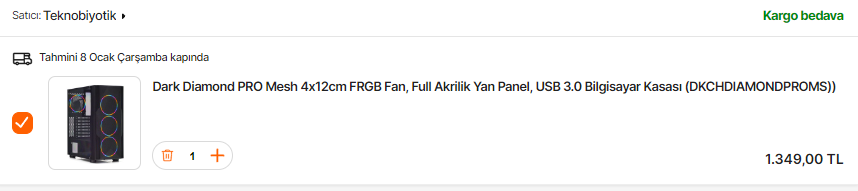

Çok teşekkürler önerileriniz için. 8K'ya şöyle bir şey çıkıyor ortaya. Kasa konusunda emin değilim bir tek. Şu anki kasam Corsair Carbide 100R. Fena bir kasa değil. Önü cam değil ancak önde 2 tepede 2 arkada 1 adet olmak üzere 5 fanı mevcut. Eski PC'nin kasası tabii ki pek iyi değil ancak çok önemli de değil. Belki 1350 TL kasaya vermek yerine ileride ekran kartına ayırabilirim.
Bir de anakartta A serisi seçtim uygun olduğu için ama çok emin olamadım. Çok fark yaratacak bir durumsa B serisi için bütçe zorlanabilir.
Bu zamana kadar edindiğim tecrübeye dayanarak söyleyebilirim ki içinde gerçekten güçlü fanlar bulunmadığı ve yeterince iyi akış sağlanmadığı sürece sıcaklık farkı yaşanıyor.
Bahsettiğin kasaya dair bir deneyimim veya tecrübem olmadı. Ancak bu attığın model tip olarak en sevdiğimiz tipte olan kasalardan biri. Ön tam mesh, üst mesh gayet hava akışı açısından iyi oluyor bu tip kasalar. Çıkaracağın parçaları Corsair'e kurup bu kasayı alabilirsin. Bu arada belki 800-1000 lira arasına da yine bahsettiğim yapıda kasa bulabilirsin. Kasa yorumları (eğer içinde PSU yoksa) genelde malzeme kalitesine dair konuşulur ancak kasayı sağdan sola aktif olarak taşıyıp bir yerlere çarpmasına sebebiyet vermediğimizden malzeme kalitesi çok da önem arz eden bir şey değil. Uzay kasa dediğimiz tamamen açık kasa kurulumları bile mevcut öyle düşünmek lazım.
Sonuç olarak, bu parçalar işini görür. En eski kasayı elden çıkardığında (ki tavsiyem sök-tak işleri bittikten sonra beklemeden direkt ilan açman yönünde) elde edilen gelire göre belki bir fan takılır veya ekran kartı için para biriktirilir. Unutmadan elindeki ekran kartının da piyasasını takip edersen aşağı yukarı kafanda bir bütçe oluşur. Tahmin değil bilgi olarak söylüyorum RX6600 kartları 4-5 bin TL arasında bulmak mümkün. Ekran kartları için bir dolu test mevcut bunları güncel olarak yaptırdığımızda kartın durumunu görebiliyoruz. Genelde mininge heves edip alıp mining kar bırakmayınca elden uyguna çıkaran çok kişi var. Mining deyince karta bir şey olmuş mudur gibi düşünme sakın, oyun oynamaktan çok da farklı bir işlem değil ayrıca bahsettiğim gibi testler doğru sonuç verir. Elinde ne zaman bütçe olur bilmiyorum ancak yine süreçte her türlü yardımcı olmaktan keyif duyarım. Sadece ben değil forumda bilgisi olan diğer arkadaşlar da elbette yardımcı olacaklardır.
Evet, yeni parçalar ve yeni kasa sadece bir upgrade değil yeni sistem kurmuş gibi hissettirir. Aslında bir nevi yeni sistem kuruyoruzGerçekten çok teşekkürler iki gündür başınızı ağrıttım.
Hem yeni bir PC almış gibi hissetmek hem de genel olarak fanların vs. temizliği açısından yeni ürünleri ben de yeni kasaya takmak istediğimi fark ettim. Bu yüzden gönderdiğim Dark modeli de satın alacağım yüksek ihtimalle. Hem zaten Corsair'daki ürünlerin çoğu eski PC'ye aktarılacaktı. Böylelikle uğraşmamış da olurumCorsair'daki PSU'yu alıp yeni kasaya sıfırdan bir montaj yapmak daha keyifli hissettirir diye düşünüyorum. En eski diğer kasayı da direkt set hâlinde (ekran kartı, PSU ve HDD hariç) satarım ve gelen parayla da dediğiniz gibi asıl PC'ye ekran kartı eklemesi yaparız ileride.
