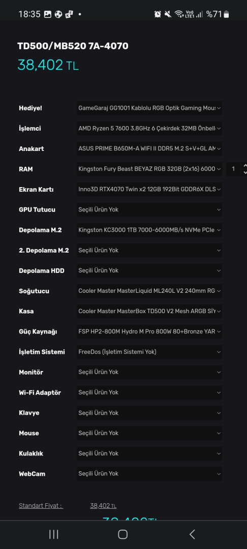

Arkadaşlar bu sistemi yeni sipariş verdim. Benim yaşadığım bölgede elektrik işi çok sıkıntı yüksek ve düşük voltaj ve fazdan dolayı daha önce kombi ve ses sistemim yandı. O sebeple PC zarar görmesin diye ne yapabilirim? Tunçmatik akim korumalı 6'lı prizim var fakat ona rağmen PC ses sistemi yandı. Şimdi sorum şu biraz araştırdım bunun için satılan UPS'ler varmış. Elektrik gitsede PC'yi kapatmıyormuş belli bir süre. Peki bu UPS'lerin bu tür yüksek ve düşük fazda koruma olayı var mı varsa yüzde yüz mü? Benim sisteme uygun hangi UPS'ya da farklı bir ürün almamı önerirsiniz? 2K ya kadar çıkabilirim. Bilen biri yardımcı olursa sevinirim.
Eki Görüntüle 1808047
