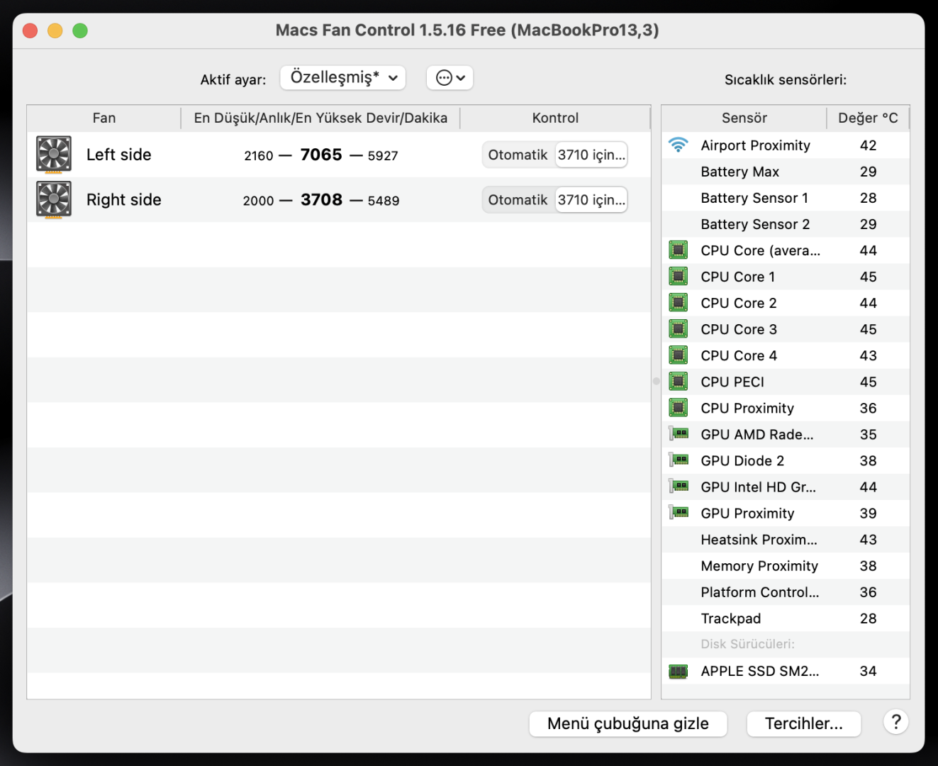

Merhaba arkadaşlar,
2016 A1707 MacBook Pro 15" MacBook Pro'da fan sorunu yaşamaktayım ki şöyle;
Cihazıma geçen hafta pil değişimi yaptım, içini açmışken termal bakımları ile birlikte toz temizliğini de yaptım, ardından cihazı toplayıp açtım, bilgisayar açılır açılmaz sol fan kotrolsüz bir şekilde 7700 devirde dönmeye başladı ve saatlerce hiç kapanmadı, Mac fan Control programını indirdim sağ fan kontrol edilebiliyor ama sol fan hiçbir şekilde kontrol edilemiyor, sensörlerden gelen ısı dataları da normal, sensör hatası olsa iki fanda bu şekilde döner diye kendimce bir yorum yaptım sizce doğru mudur? Veya sol fan arızalı olabilir mi? Sol fanda arıza olsa RPM değerlerini görebilir miyim?
Ayrıca pili, ekranı kırık bir cihazdan çıkarılmış 112 Cycle'da sağlığı normal orijinal pil, termal macun olarak Arctic MX-6 kullandım, ekran fotolarını ekledim değerlerde herhangi bir anormallik görünmüyor, böyle bir şey başına gelen veya farklı bir fikri olan arkadaşım varsa ve fikirlerini paylaşırsa çok memnun olurum.
Saygılar, sevgiler...

Fanları yerine montaj yapmadan yer değiştirip çalıştırmayı deneyin. Fan aynı sorunu yaşayacak mı yoksa yine soldaki yeni fan mı bu sefer sorun yaratacak.
Termal macunu gpu chipine de uyguladınız mı?

cevabınız için teşekkürler... tavsiyenizi deneyeceğim, evet termal macunu gpu chip i ve işlemciye uyguladım, termal macun en yüksek puanı alan kaliteli bir macun...
Cevabınız için teşekkürler... Tavsiyenizi deneyeceğim, evet termal macunu GPU chip i ve işlemciye uyguladım, termal macun en yüksek puanı alan kaliteli bir macun...
Ayni sorun bende de oldu. 2017 Pro'nun termal macununu degistirdim ve artik sag fan 8000 RPM de dönüyor ve fan kontrol programlari tamamen etkisiz. Ama sizden farkli olarak termal sensörlerden gelen veriler saçma. Anakarti mi degistirmeliyim? Fan ile ilgili bir ariza olabilir mi? Yakinlarda gittigim bir tamirci bu sorunu cözemeyeceklerini söyledi.
