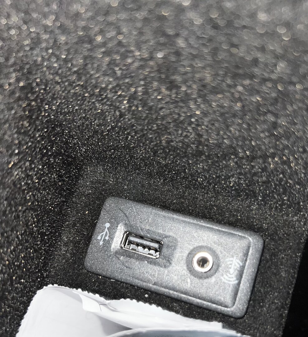

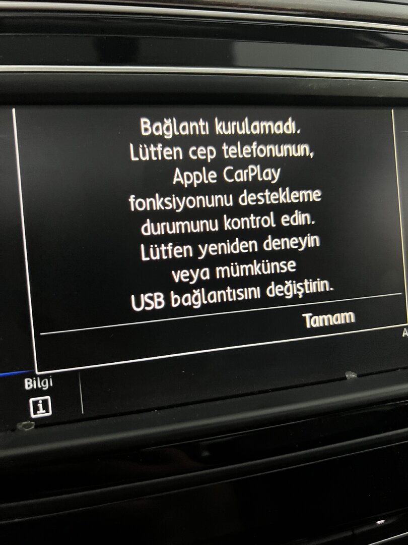

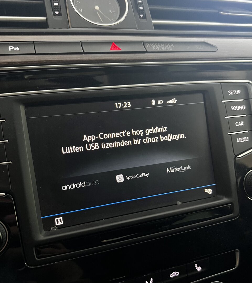

Merhaba,
2016 model Passat B8 aracımın yazılım sürümünü SD kart kullanarak güncelledim ve App-Connect özelliğini aktif ettim. Bu işlem sonrasında Android Auto, Apple CarPlay ve MirrorLink seçenekleri menüde göründü. Orta kol dayama kısmındaki USB girişine telefonu bağladığımda ekranda şu uyarı çıkıyor:
“Bağlantı kurulamadı. cep telefonunun Apple CarPlay destekleme durumunu kontrol edin. Yeniden deneyin veya mümkünse USB bağlantısını değiştirin.”
Bu sefer orijinal bir Apple kablosuyla tekrar denediğimde ise şu uyarı çıktı:
“Bağlantı kurulamadı. Cep telefonunun Apple CarPlay destekleme durumunu kontrol edin.”
Telefonum CarPlay ile uyumlu ve diğer araçlarda sorunsuz şekilde çalışıyor.
ChatGPT’ye göre "Bu orta konsoldaki USB girişi yalnızca “Media-In” destekli olabilir ve CarPlay için uygun olmayabilir, bu yüzden değişmesi gerekebilir." ama bu özelliği aktif eden kişiler böyle bir şey söylememişti.
Apple CarPlay bağlantısı kurmaya çalıştığım USB girişi ile ilgili bu sorunu nasıl çözebilirim? Yardımcı olabilir misiniz?

Bu dönem arabalarında bir de ekstra kodla açılmıyor muydu? Döneminde bayiler açıyordu da şimdi wag kodlamacılar halleder.

App Connect ibaresinin olması CarPlay'in çalışacağı anlamına gelmiyor.
Kodlama ile aktifleştirilmesi lazım.
Train sürümünün sonu T harfi olduğu zaman ünitenin ve USB portun değişmesi gerekiyor. Sonu D harfi ile bittiğine göre sadece kodlama işlemi gerekiyor.
Berat Vagcom veya Ender Elektronik Ataşehir firmalarını öneririm, gizli özellik kodlama ve donanım ekleme konularında güzel çalışıyorlar.
