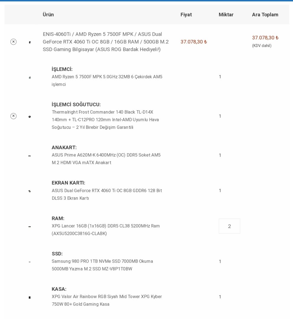

@Aslan Mert hocam tekrardan rahatsız ediyorum kusura bakmayın yeni bir konu açamaya çalıştım ama izin verilmiyor aklıma siz geldiniz danışmak istedim bu ay sonu maaşımla bu hazır sistemi almak istiyorum nedersiniz güzel midir RAM CL36 5600MHz olan vardı onu alacaktım ama üretimi durdurulmuş diğerleride 64 GB o kadarınada gerek yok israf olur bir de AMD Ryzen 5 7500F yerine 5 7600 alacaktım ama aralarında yok denilecek kadar az fark varmış bunu tercih ettim bu sistem bu şekilde alınır mı? Birkaç değişiklik yapmamı ister misiniz?
Eki Görüntüle 2121145
140mm yerine kule tipi koyup SSD değiştirerek R5 7500F + RTX 4070 bir sistem alabilirsin. 38-39K civarlarında tutuyor ortalama.
@V0V00VV0V 4 secenek var.
1. secenek;
"Ekonomik" olsun derseniz VULCAN-7500F / AMD Ryzen 5 7500F MPK / GALAX GeForce RTX 4060 Ti 1-Click OC 8GB / 16GB RAM / 500GB M.2 SSD Gaming Bilgisayar - Gaming.Gen.TR <-- bu sistem + (ayrica baska bir yerden bu soğutucuyu alip siz montajını yaparsınız, sitede bu sogutucu yok) THERMALRIGHT Peerless Assassin 120 toplamda 30.500.
2. secenek;
Biraz daha üst kalite olsun derseniz aynı sistem + ozellestirmelerden KC3000 SSD + istenirse 500 lira daha verip kyber psu'lu kasa ile toplamda 33.700
1080p/FullHD görüntü kalitesinde oyun oynuyorsanız yukaridaki sistem size hayli hayli yetecektir ancak 2K çözünürlükte kullanacaksanız;
3. secenek; SUNRISE-4070 / AMD Ryzen 5 7500F MPK / GALAX 1-Click OC 2X GeForce RTX 4070 12GB / 16GB RAM / 500GB M.2 SSD Gaming Bilgisayar - Gaming.Gen.TR <-- bu oldugu gibi + (ayrica baska bir yerden bu soğutucuyu alip siz montajını yaparsınız, sitede bu sogutucu yok) Thermalright peerless Assassin 120 toplamda 37.500
4. secenek;
VULCAN-4070SUPER / AMD Ryzen 5 7500F MPK / GALAX GeForce RTX 4070 SUPER 1-Click OC 2X 12GB / 16GB RAM / 1TB M.2 SSD Gaming Bilgisayar - Gaming.Gen.TR + ayrica baska bir yerden bu soğutucuyu alip siz montajını yaparsınız, sitede bu sogutucu yok) Thermalright peerless Assassin 120 toplamda 41.800
