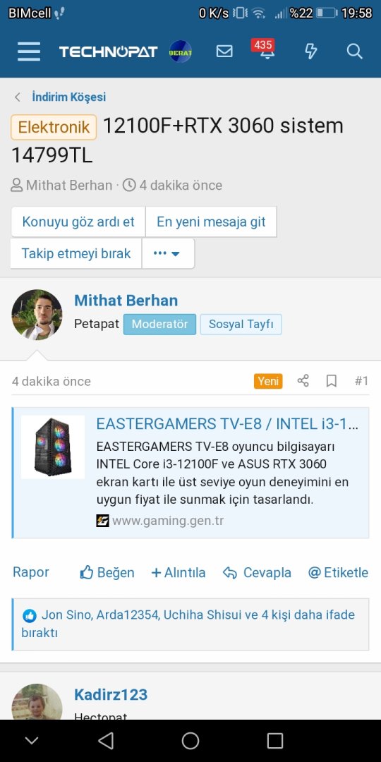

24-25 bin TL sistem toplama
Benim dediğim üründe AMD Ryzen 5 5500 var, sende ki i3. AMD Ryzen 5 5500 tercih ederim, onun dışında ürün daha pahalı.
