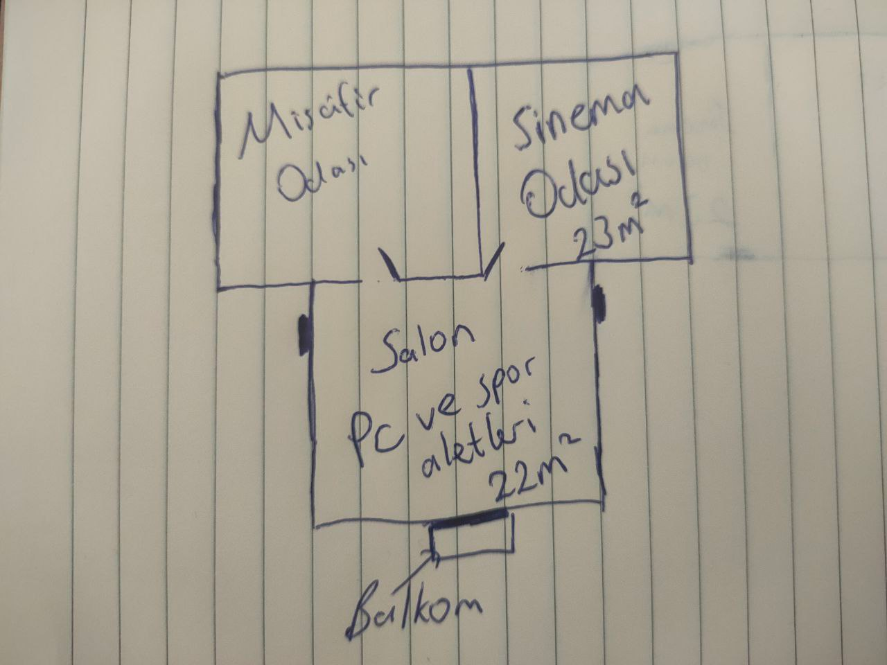

Kabaca çizdim salona kurarsam istediğim zaman misafir odasını istediğim zaman sinema odasını soğutabilirim o açıdan mantıklı olabilir
Evinizin yapısı buna uygun. Bütçenizi arttırıp 18.000 BTU klima alarak diğer odaları da iklimlendirebilirsiniz. Bulunduğunuz ildeki bayi - servis kısıtlılığı nedeniyle bir öneri yapmadım ama ayırabileceğiniz bütçe durumuna göre birkaç marka/model önerisinde bulunabilirim.

Hocam Uşak'ta yaşıyorum. Çatı katı. Oda 23m2 civarı ama yanda hemen bir oyun odası var orayı da soğutmak istiyorum orası da 22-23 m2. Sinema odasında olacak camlar kapalı o yüzden. Çatı katı max yükseklik 2.55 ama ortalaması 2.2-2.3 metre civarıdır. Ev yalıtımlı. Odayı ölçtüm şu an 29 derece :) Durulmuyor cidden. Bütçe de 25-30 arası. İlla çık dediğiniz bir ürün olursa çıkabilirim.

20-25 m2 arası benim kurduğum oda (salon). Açıkçası 12000 BTU gayet yeterli geliyor odaya, ben memnun kaldım. Ancak birkaç odayı birden soğutsun diyorsanız çok zor. 18000 BTUluk alsanız bile iş görmeyebilir. Hani pragmatik çözümler bulmaya çalışabilirsiniz ama maaliyetli veya dezavantajlı olabilir.
En basiti klimayı açıp diğer odalara bakacak şekilde kapı kısmına vatilatör koyarsanız klimalı odadaki serinliği diğer odaya verebilir. Ancak gürültülü ve düşük verimli olacaktır.
Maliyeti nasıl yapacağınıza bağlı olarak değişecek şekilde şöyle de yapabilirsiniz: gerektiğinde diğer odalara hava akışını yönlendirebileceğiniz bir havalandırma kanalı yapabilirsiniz. Tabi bu da çirkin ve maliyeti yüksek olabilir.

Model önerisi yapmadan önce bir konuyu netleştirmemiz lazım. Normal şartlarda, klima taktırmayı düşündüğünüz oda için 12.000 BTU sınıfında bir cihaz yeterli olur. Ama siz diğer odaların da kapılarını sürekli olarak açık tutmayı planlıyorsanız 18.000 BTU cihaz almanız uygun olur.
Bu durumun haricinde, tek klima ile tüm evin iklimlendirilmeye çalışıldığı durumlarda homojen bir ısı dağılımı olmaz. Klimanın bulunduğu oda daha soğuk olurken diğer odalar serin - ılık olur. Bu durumu da göz önünde bulundurarak tercih yapmanızı öneririm.

Hocam odaları yarı yarıya kullanıyorum yani 2sini de soğutması lazım. Bütün odaları açmam bu arada muhtemelen. İstediğim zaman bir tanesini açarım. Evin şekli uygun demiştiniz en son. Bir de evin yalıtımı iyi onu test ettim geçen gün. Saat 7 civarı bütün camları kapıları kapattim sıcaklık max 29 dereceyi gördü. Dün en sıcak gün diyorlardı bir de. Öncesinde 33-34 gördüğü olmuştu

12.000 BTU klima, sadece salonunuz için oldukça yeterlidir. İşin içine sinema odanız da girdiğinde 12.000 BTU yetersiz kalır. Bu iki oda sürekli olarak kullanılacaksa 18.000 BTU klima tercih edebilirsiniz. Evinizin şekli bu tarz kullanıma uygun ama tüm kapıları kapatıp sadece salonu soğutmak isterseniz 18.000 BTU fazla gelir. Bu konuda kararı sizin vermeniz gerekiyor.

Hocam şöyle bir şey var geçen hafta gece testini yaptım. Önce odayı havalandırıp 24 dereceye kadar düşürdüm. 1 saatlik film izlemesinden sonra 30 dereceye çıktı. Amfi ve projeksiyon acayip ısıtıyor odayı. Oraya da etki kesin lazım. 12 lik alsam eğer salona. Sinema odasının bu kadar ısınmasını engelleyebilir mi ? Diğer odanın da kapısını kapatsam. Çünkü bana film izlerken gerekiyor sadece klima.
İllaki faydası olur ama cihaz uzun süre yüksek frekansta çalışmak durumunda kalır. Bu durumdan dolayı da cihazın elektrik tüketimi artar ve daha sesli çalışır. Tüm bunları göze alıyorsanız 12.000 BTU olabilir. Aslında 15.000 BTU sınıfında bir ürün daha iyi olurdu ama bu sınıftaki cihazların fiyatları da 18.000 BTU cihazlar ile benzer seviyede olduğundan mantıksız oluyor.
