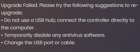

@kxy @Katipke @UmutMelihAkyol kontrolcü geldi. Dongle ile bağlanıp firmware güncelledim. Fakat kablolu bağlantıda sıkıntı yaşıyorum. Kablo ile bağlayınca bazen arızalı USB diyor, bağlantı git gel yapıyor. Bazen bu olmuyor da kontrolcüde tuşlara basınca baya geç algılıyor, takılıyor. Firmware güncelleyecektim kontrolcünün ama olmuyor, görseldeki hatayı veriyor. Kablo ile alakalı olabilir mi acaba? Başka bir kablo ile denesem bir sıkıntı olmaz değil mi?

@kxy @Katipke @UmutMelihAkyol kontrolcü geldi. Dongle ile bağlanıp Firmware güncelledim. Fakat kablolu bağlantıda sıkıntı yaşıyorum. Kablo ile bağlayınca bazen arızalı USB diyor, bağlantı git gel yapıyor. Bazen bu olmuyor da kontrolcüde tuşlara basınca bayağı geç algılıyor, takılıyor. Firmware güncelleyecektim kontrolcünün ama olmuyor, görseldeki hatayı veriyor. Kablo ile alakalı olabilir mi acaba? Başka bir kablo ile denesem bir sıkıntı olmaz değil mi?

Başka kablo deneyim sorun olmaz. Gerekirse GameSir Discord'una yardım ticketı açarız.
@Katipke hocam sorun muhtemelen gelen kablo ile alakalı. Windows bazen şu hatayı veriyordu o kabloyu bağlayınca.
Diğer stick drift problemli kolları taktığım zaman böyle bir sorun yok veya dongle ile aynı porta taktığımda da bir sorun yok. İlk defa alıyorum böyle bir hata zaten.
Farklı bir kablo ile denedim ve sorunsuz bağlanıyor, GameSir Connect uygulamasında controller firmware güncellemeyi başardım ve button testinde de sorunsuz algıladığını gördüm. Takılma falan yoktu yani. Ondan sonra kontrolcü ile gelen kablo ile denedim tekrar ve GameSir Connect uygulaması kontrolcüyü tanımıyordu.
Sorun kabloda, farklı bir kablo gönderirler değil mi onlara bu durumu bildirsem?
Bir de farklı kablo ile denediğimde GameSir uygulamasında dediğim gibi sorunsuz kullanıyorum, testlerde vs. Fakat oyunlarda veya Steam'de çalışmıyor bu sefer.
Farklı kablo ile oyunlarda ve Steam'de çalışmama sorununu çözdüm. Şu an tek sıkıntı kontrolcü ile gelen kabloda bağlantı sorunları olması. Gizala yetkililerine bildireceğim, umarım yeni bir kablo gönderirler.
