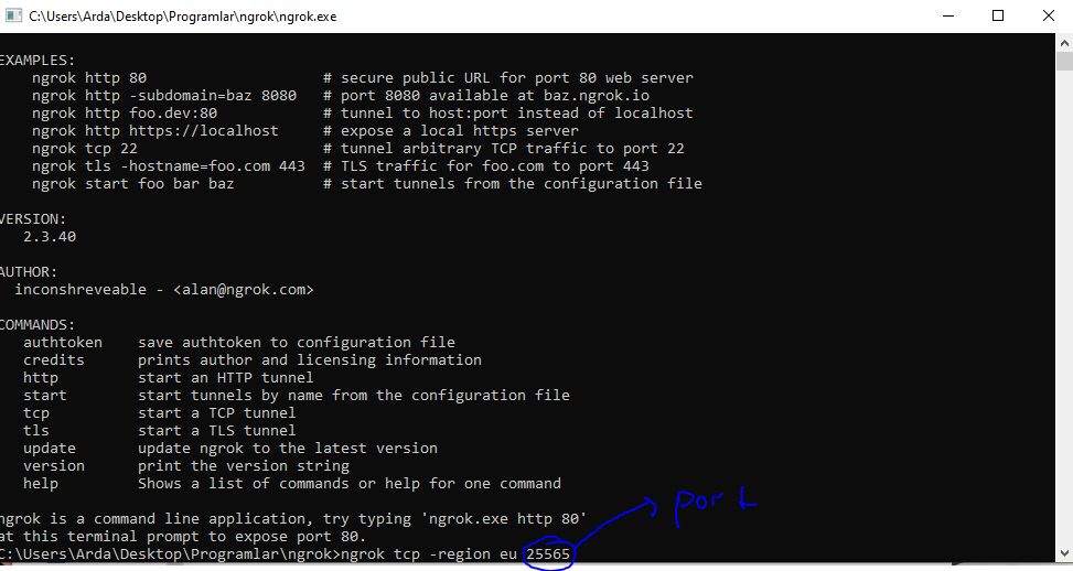

Ngrok için sabit IP gerekmiyor. Ngrok yükledikten ngrok.exe'yi çalıştırın. Sonrasında ise attığım ekran alıntılarına göre devam edin.
Mavi ile işaretlediğim yere istediğiniz port numarını girin. Minecraft için "server.properties" dosyasında herhangi bir değişiklik yapmadıysanız "25565" kullanmanız gerekmektedir.

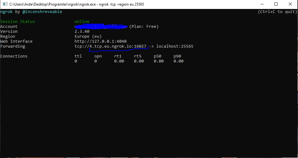

Altını çizdiğim yerdeki "4.tcp.eu.ngrok.io:16027" sizin IP adresiniz olmuş oluyor. Minecraft'ta sunucu adresi yerine port numarasıyla beraber girin. Yani sunucu adresi kısmına "4.tcp.eu.ngrok.io:16027" yazıp giriş yaptığınız zaman sunucunuza erişecebileceksiniz. Ancak şunu da belirtmeliyim ki sunucunuza giriş yapabilmek için Ngrok'un açık olması gerekmektedir. Kapattığınız takdirde sunucunuza olan erişim kapanacaktır. Ngrok'u her kapatıp açtığınızda da açıkladığım IP değişmektedir. Bunu da unutmayın lütfen.
