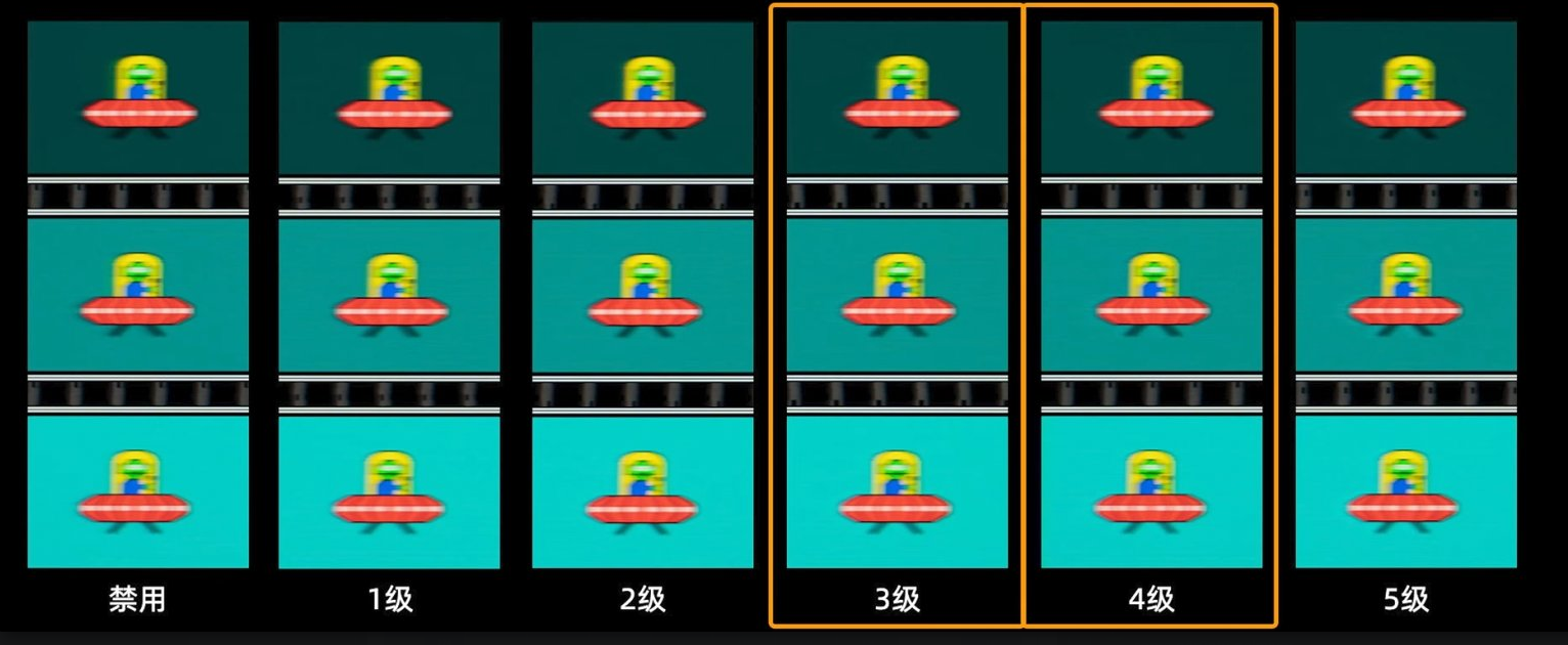

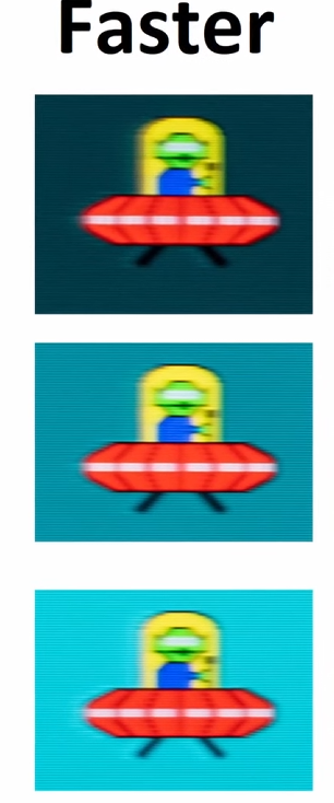

Hız olarak ikisi de iyi, Tepki süresi ölçüm tabloları farklı. Ghosting olarak da ikisin de ufo testini paylaşıyorum. AOC biraz daha seri gözüküyor, en azından ghosting ve overshoot bakımından ikisinde de minimal düzeyde var. Burada bulanıklık biraz daha öne çıkıyor. Asusun testini 360p videodan aldığım için pek güvenilirliği yok (1440p monitörde 360p içeriğin ekran görüntüsünü aldım) ama daha bulanık gözüküyor. AOC ise 1440p videodan alıntı. Açıkçası direkt bir galip göremedim, birinin kontrastı birinin de hızı biraz daha iyi. Burada satıcı, fiyat, satış sonrası destek vs devreye girer bence.
Asus
Eki Görüntüle 2566630
AOC
Eki Görüntüle 2566631
