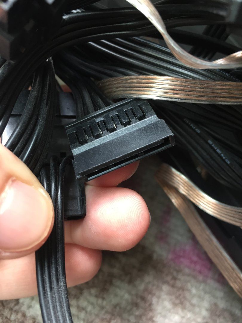

Baktım şimdi kasama. Sanırım güç kablosu bile almama gerek yok. Fotoğrafa bakar mısın bu kablo hdd güç kablosu değil mi? Eğer öyleyse sadece https://www.hepsiburada.com/dark-sa...glanti-kablosu-dk-cb-sata3l52-p-HBV000006I6TD bu ürünü almam yeterli sanırım ?
Çoğaltma aparatı takılmıyor diye biliyorum güç kaynağından ne kadar kablo geliyorsa o kadar bağlayabilirsin. İçin rahat olsun en az 2 tane daha boşta güç kablosu vardır.
