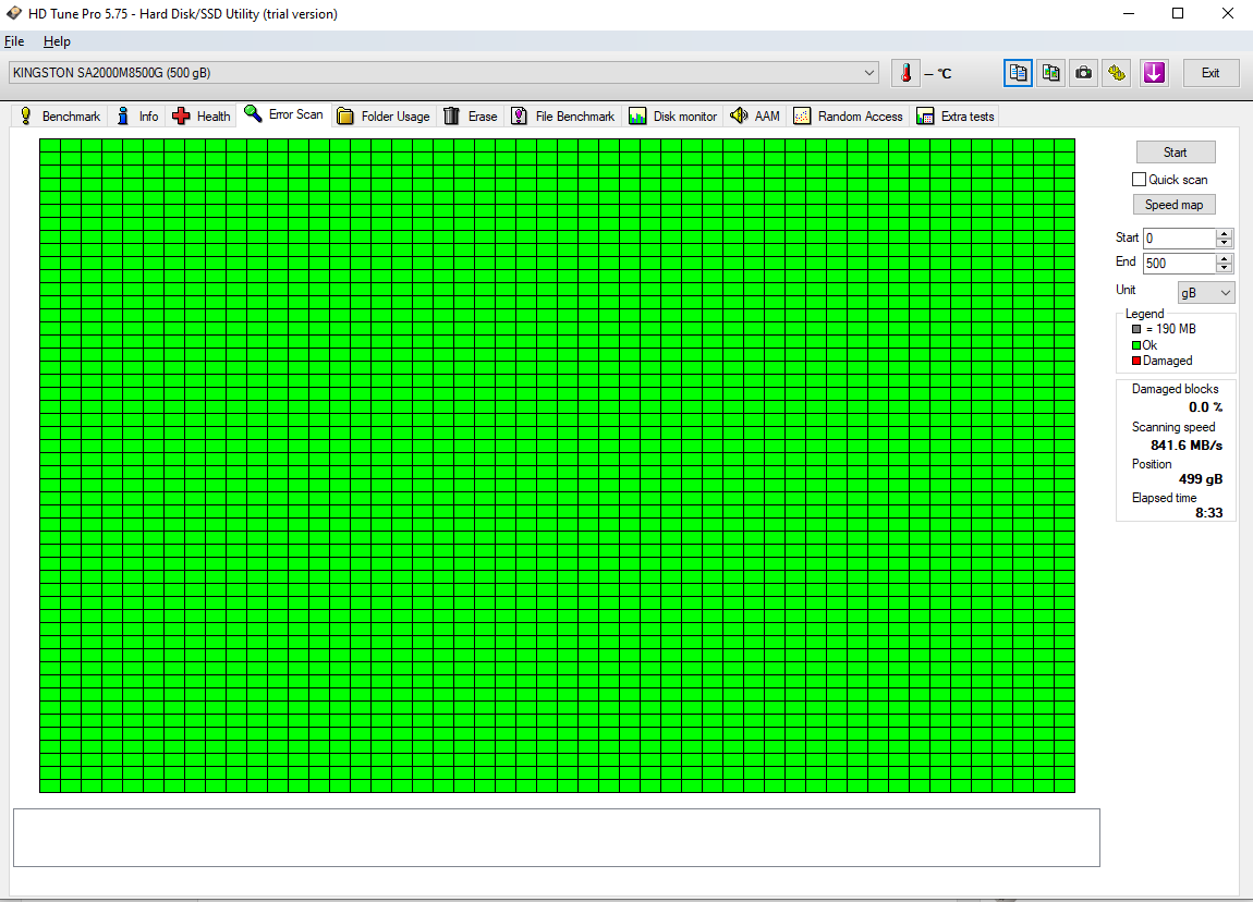

HD Tune ile "Quick Scan" kapalı olarak sistemdeki tüm disklere "Error Scan" yapmanızı istiyorum.
Başlık yanlış olmuş. SYSTEM_SERVICE_EXCEPTION hatası olacaktı. Ayrıca bellek sağlığım %99 çıktı yapmış olduğum testlerde.
Hoş buldum Alt yorumda belirttiğim gibi formattan sonra sadece 1 kere mavi ekran hatası verdi. HD Tune indirerek tüm diskleri taratmamı mı istiyorsunuz ?

Vermiş olduğunuz linki indirdim firmware güncel mi nereden bakacağım bilmiyorum. OS güncel değil win 10 build olayını da anlamadım, Core temp kaldırdım, Logitech uygulaması son sürüm, kamerayı kaldıramadım. Sistemi flash bellek yardımıyla format atıp öyle kurdum UEFİ sanırsam. Sistemde eski bir şey yok sanırsam.
Sanırım sistemde bu disk vardı bir tek. O da sağlam görünüyor.

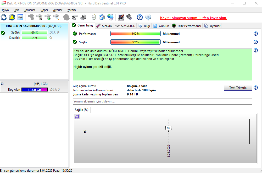

Health kısmını da atar mısınız mümkünse?
Diğer program açmadı yani ekrana bir şey gelmedi bazen görmüyormuş. Bende yeni program indirdim buyurun.

Maşallah maşallah, diskiniz gayet sağlam.
