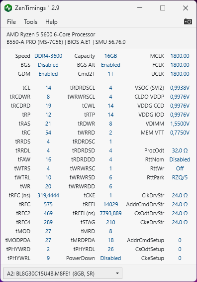

3600 MHz CL14 yaparsın fakat 1.50-55V civarı vermen gerekebilir. Bu voltajlar Rev. E için sorun yaşatmaz.
Elindeki Rev. E C9BJZ'ydi diye hatırlıyorum. Ryzen sistemde böyle bir ayar yapılmıştı.
Emin olmak için bu programı kullanabiliriz.
Sistem Intel hocam, ZenTimings çalışmayacaktır, keza Thaiphoon da error veriyor başka bir program var mı veya ürün koduyla çipleri öğrenebilir miyim?
