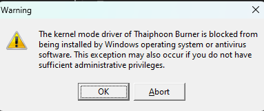

Sistem Intel hocam, ZenTimings çalışmayacaktır, keza Thaiphoon da error veriyor başka bir program var mı veya ürün koduyla çipleri öğrenebilir miyim?

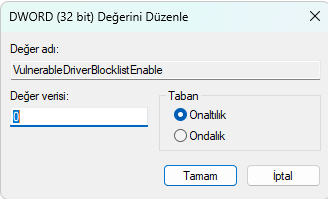

Rehberdekileri yaptım, ancak hala aynı ve girerken error veriyor. Yeniden başlattım bu arada.
Riot Vanguardı silmeyi, Chipset sürücüsünü yüklemeyi ve Thaiphoon Burner'ın son sürümünü yüklemeyi deneyebilirsin.
İlkini yaparım, ikincisini tam anlamadım, üçüncüsü için ise zaten güncel, kusura bakma hocam istediğimiz değerleri öğrenmenin farklı yolları var mı? :D

Chipset'i kurdum, setuplayıp yeniden başlattım, Thaiphoon aynı.
Bunu kurdum:
